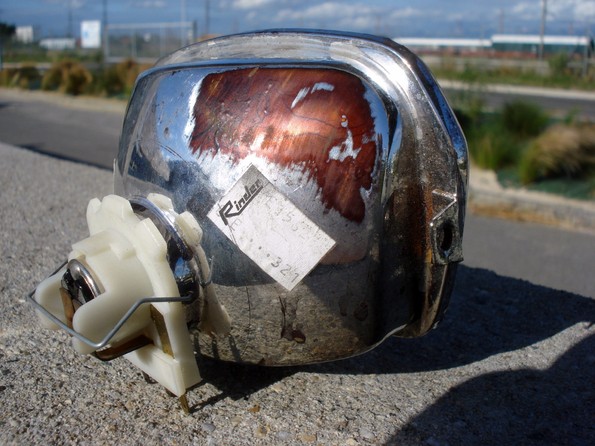

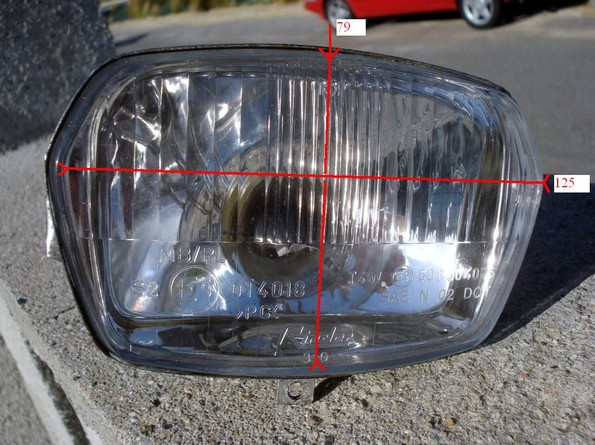

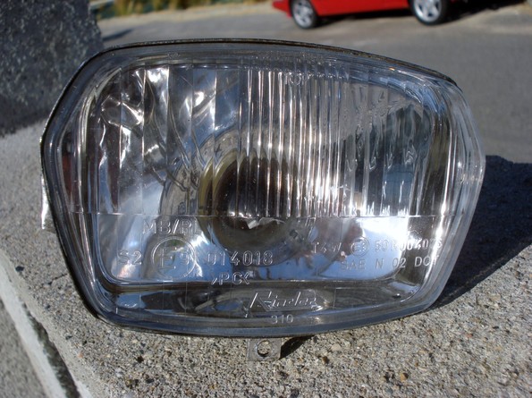

J'avais trouvé un optique de Peugeot XP6 je crois identique à celui des SWM

C'est effectivement le même optique , SWM, Puch, Aprilia et peut-être d'autre. :clin:

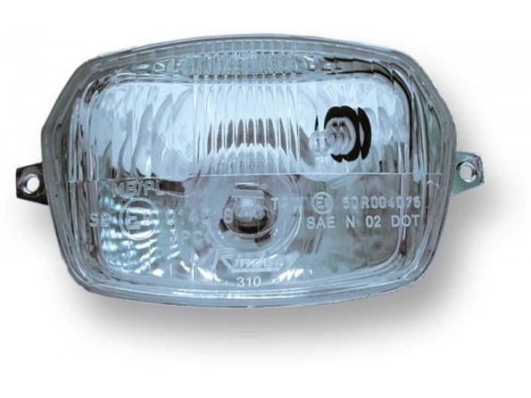

ou celui-là sans veilleuse pour Cagiva WRX (on me l'a demandé pour une SWM)

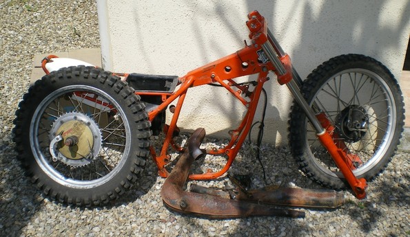

qu'est ce qui est arrive a ta barre de liaison flasque arriere cadre?
quand penses tu la faire craquer?
Oui la plus belle avec certaines SWM... :bise:
Pour la barre de liaison, j'ai été obligé de la tordre pour que la bielette de frein arrière soit en bonne position. C'est du au fait que j'ai monté des Sachs de 395 mm au lieu des AG 4 de 360 ce qui met le bras dans une position plus inclinée que normal, d'ailleurs la béquille ne touche pas bien par terre...
Mais je me demande aussi s'il n'y a pas eu une erreur de barre chez Frigerio (est-ce que la 1982 est la même ?) parce qu'être obligé de la tordre à ce point là.... :hein:
Bon, je la retordrai dans l'autre sens quand les AG4 arriveront... :clin:
Pour la faire craquer, il me manque essentiellement le faisceau électrique et ça je vais le faire faire par un spécialiste car je n'y connais rien... et combien de temps il faudra... je ne sais pas...

Swoum_55 a écrit :optique idem SWM
[img_citation]http://www.srcf.fr/forum/img_forum/2012 ... ue-swm.jpg[/img_citation]
[img_citation]http://www.srcf.fr/forum/img_forum/2012 ... pe-swm.jpg[/img_citation]
Merci, oui c'est idem SWM, je pense que Martin en a...
