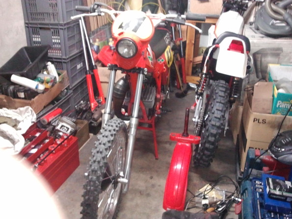

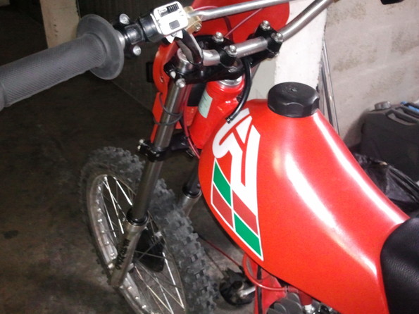

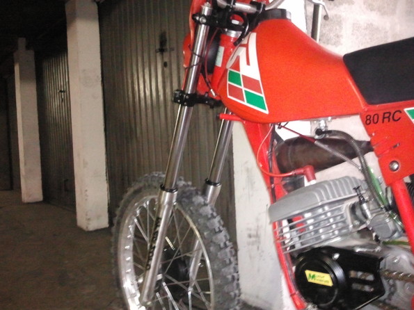

bon de l'avis general la fourche de l'aprilia en 32 c'est bien mais c'est faiblard !
qu'a cela ne tienne ; vu que ces derniers temps sont plutot a la surenchere concernant les PF !!!
fourche de honda 80 CR grande roues ; ça cadre ; entraxe des tubes identique ; largeur +1cm ,no problemo pour la plaque frontale , super debattement 250 mm !!
il y a quelques bagues a faire et divers ajustements , mais rien d'insurmontable !!
ah zut il va falloir que je trouve des hydrocross en longueur 360 mm pas gagné cette affaire !!
thierry c'est un boisseau rond ; provenance honda 80 CR je mets ça car ça dénature pas trop l'aspect vintage
mais il existe dans le commerce un keihin 28 a boisseau plat

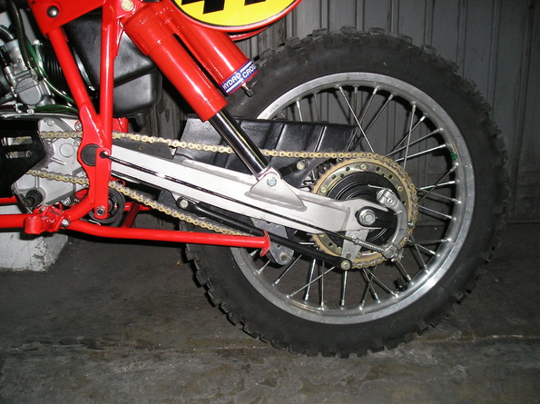

fredrx8072 a écrit :la raison du cache pignon, c'est que dès l'origine en 1982 j'avais découpé le carter pour pouvoir changer le pignon plus facilement lors des courses sans avoir à démonter tout le carter...
aujourd'hui le cache pignon est obligatoire donc il a fallu trouver une astuce
si quelqu'un connaît un carter gauche de K6 ça m'intéresse
la photo de la tringle va suivre ;)

Jolie modif, avec les photos on se rend mieux compte, merci Didier.

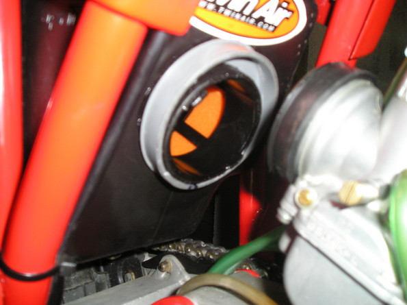

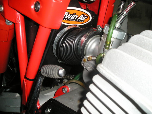

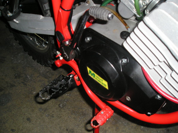

a ta demande thierry les modifs faites sur la petite aprilia
reposes pieds 125 DTR + petite rallonge pedale de frein (ça m'évitera de chercher apres en roulant) et micro kick de 125 gilera E1
modif du raccord de boite a air qui réduit une partie du fort décalage avec le carbu (et ça augmente un peu le volume de la chambre de tranquilisation
modif interne des hydrocross pour les amener de 345 a 353 mm (du coup 120mm de course) ça donne 3cm a la roue arriere et ramene l'assiette de la moto plus sur l'avant

merci pour la photo ! ( j'avais vu que sur la page de garde , on pouvait voir cette tige ;/ )
le BO est tout droit ... pas sur l'Aim.

pour moi idem donc pas besoin de photo
motos actuelles : aprilia 80 RX, Honda HM 250 CRFX
tringlerie sur la mienne, jeune mikalet
merci fred
Messages : 8173
Joli le cache pignon en zalu ;)
