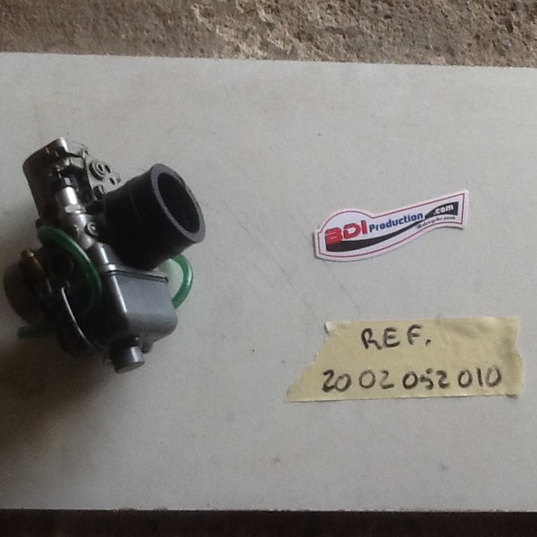

Pour le manchon,celui de liaison carbu/ filtre est dispo chez SWM Historico .Je cherche celui entre carbu et cylindte .Je vais appeler ID vintage pour demander si celui qu'ils prposent pour Bing de 40mm va sur un moteur Sachs...
Sur mes Sachs 7 vitesses, je monte des manchons de Bultaco que je trouve chez " BDI production " nickel pour le raccordement cylindre- carbu Bing 32

Le carbu d'origine est restauré (Ralph Engelbrecht ) et je cherche des pièces que je ne vois nulle part:
-Le manchon entre carbu et moteur( est ce le même que pour les HVA chez ID vintage?)
-Les câbles de gaz et starter?
