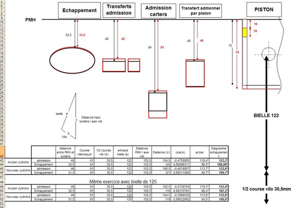

en fait grâce aux échanges avec JMB, j'ai vu que j'avais mis une coquille dans mon tableau: La lumière d’échappement du nouveau cylindre n'est pas à _ 30 du PMH, mais à 31,5, ce qui donne 190,7°.
Dans mes différentes lectures, il me semble avoir aussi lu qu'une bielle plus longue , pouvait aussi générer moins d'efforts latéraux sur le piston (assez logique, puisque l'angle bielle piston est moins élevé).
Pour la cale et les 2 joints, j'ai du mal m'exprimer.
Il en faut bien sur 2, mais comme il y en a déjà un dans la monte d'origine, il faut en supplément la cale et un second joint . L’épaisseur cumulé des 2 doit être égale à 3 mm (diff entre les 2 bielles)
tableau remis à jour:

je vais te faire passer 1 petit excel qui te donnera toutes les réponses pour les diagrammes , avec toutes tes configurations :clin:
enfin , sur les valeurs , pas le comportement final...
Il est possible que j'ai fait une erreur dans mes calculs, pour j'ai rebouclé en mettant une hauteur de transfert à 0 > donc 360° et à 61mm > donc 0°
J'ai compris que les diagrammes sont le temps d'ouverture des conduits ( par une mesure angulaire), donc l'angle balayé par l'axe de tête de bielle, dés que le piston commence à découvrir la lumière concerné, jusqu'à la fermeture de cette même lumière, lorsque le piston remonte.
Mais je me plante peu être..
