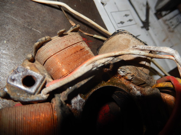

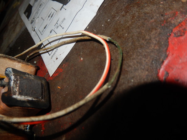

maintenant je planche sur l'allumage :mick
le fil blanc du capteur a l'isolant qui part en lambeau
étonnant c'est le seul fil qui se désagrège de la sorte :quoi:
quelqu'un connait il ce phénomène
il n'a pas l'air couper je pense le gainer avec du thermorétractable

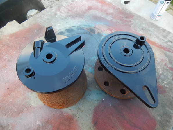

oulala va y avoir un gros délai :(
suis dans la peinture en ce moment :)
bombe LIDL a 3 balles beau rendu et application correct pas de gouttes qui crachouille comme certaines achetées dès fois plus cher :clin:

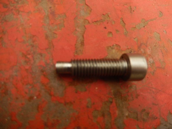

tiens bruno vente flash
1 clef acheter 1 vis spécial blocage vilo offerte :lol: :lol: :lol:

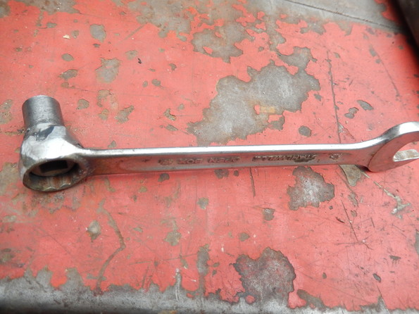

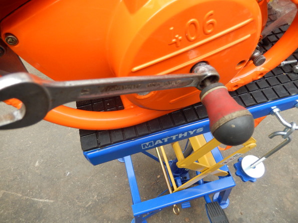

Message par yaktrial »
fabrication d'un outil pour le réglage de la commande de débrayage
la plupart des clefs étant trop épaisses pour rentrer dan le logement de l'écrou :hein:
une douille décolleter au tour puis souder sur une vieille clef :P

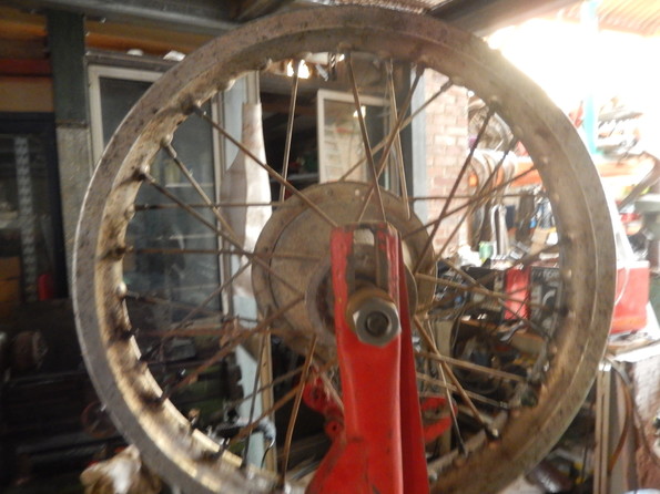

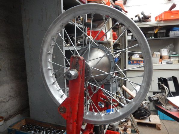

bon j'attaque un domaine que certains d'entre nous repousse un peu (moi le premier) :(
j'ai nommé Le RAYONNAGE
et ben c'est pas très compliquer a la base c'est comme en mécanique faut être méthodique et patient
ne pas hésiter a prendre des clichés avant démontage ,dans mon cas j'ai plusieurs roues d'avance donc toujours un modèle de référence :clin:
le plus long est de régler le voile et le saut
un bras oscillant en guise de support ,même si il ne correspond pas a la roue ce n'est pas grave le principale étant de prendre de repères dessus avant démontage pour le déport :clin:
et hop
AVANT
APRÈS
