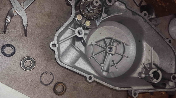

la semaine dernière j'ai un peu bossé.
J'ai repris l’étanchéité et le guidage de la pompe à eau

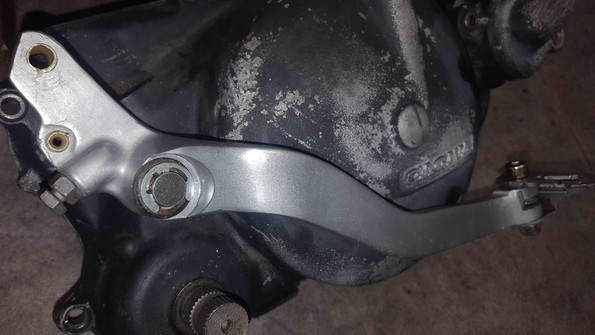

J'ai aussi monté une bague en bronze sur l'axe de rotation de ma pédale de frein.
C'est nickel. Même pas 2mm de jeu en bout de pédale.

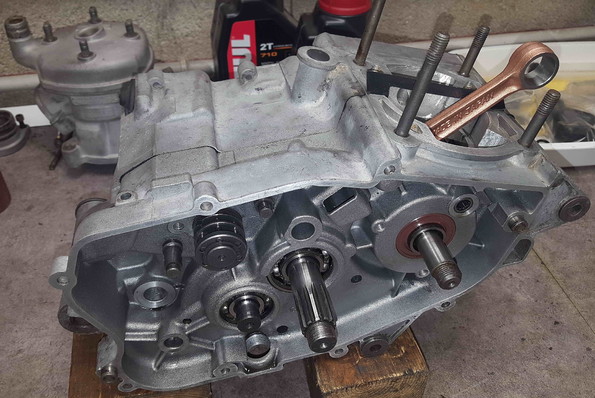

Le bas moteur est refait et refermé.
Reste encore le côté embrayage et à repeindre le carter :clin:

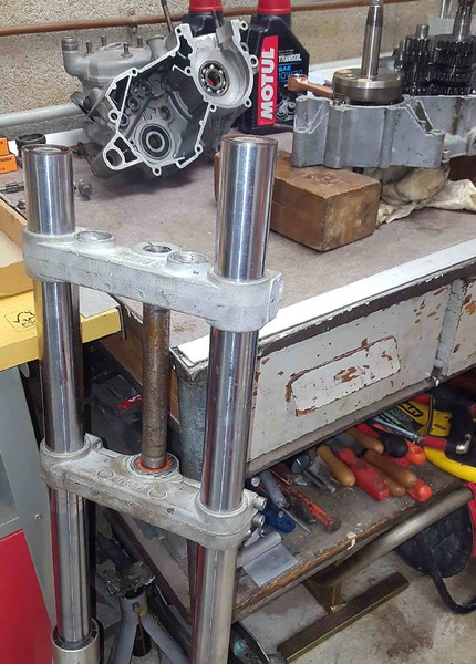

Les Té de fourche en 38 ont été réalésés en 40 :)

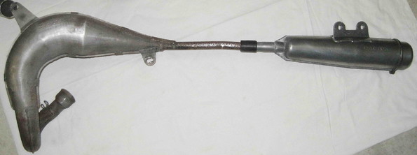

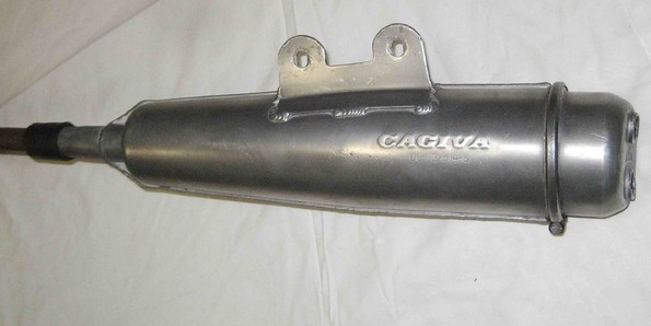

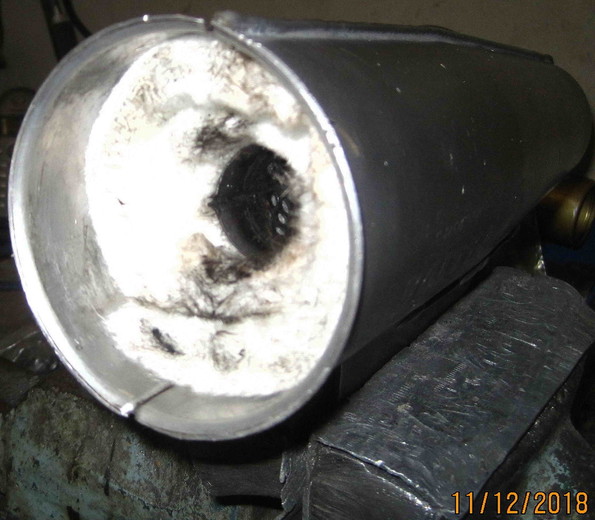

Salut,
Le projet n'avance pas très vite mais bon....... Ça avance quand même :)
La ligne d'échappement est presque terminée. Ya plus qu'à peindre le pot (Restom blackpot)
Merci Jean Marie pour ce beau détente qui "sonne clair" :clin:
Le silencieux a été rechargé en laine de roche neuve et la mitraillette complètement débouchée à la mano :)
J'ai aussi réalisé une étanchéité au silicone 300° entre les 2 pièces démontables.
Petite trouvaille chez mon pote de 30 ans (JLD 2 roues à Sénas 13) un joint de pot de 125 GasGas qui va à merveille :clin:
Modifié en dernier par GAT_HVA13 le 15 déc. 2018 09:33, modifié 1 fois.

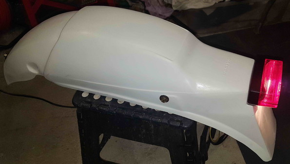

Bon. Il y aura au moins un truc qui fonctionnera sur la moto :clin:
J'ai monté le feu arrière fraîchement reçu.
J'en ai profité pour couper de moitié la partie noire pour qu'il dépasse le moins possible du GB arrière.
Il a bien sûr fallu jouer de la dremel à l'intérieur....
Modifié en dernier par GAT_HVA13 le 22 nov. 2018 17:24, modifié 1 fois.
