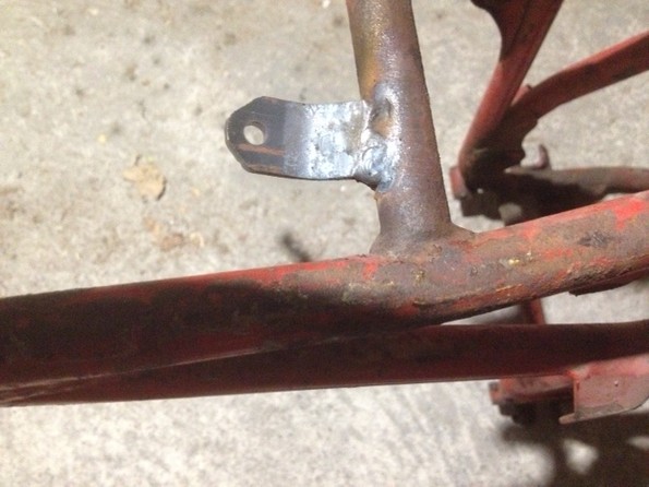

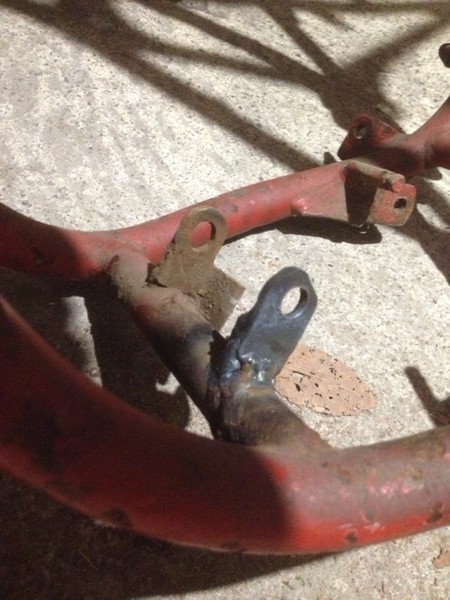

La soudure n'est pas très "jolie" ou c'est la photo? :mickcarlovitch1 a écrit :Salut à tous, hier j'ai commencé à réparer le cadre (fixation inférieure moteur et fixation du GB AR étaient cassées).
[img_citation]http://www.srcf.fr/forum/img_forum/2016 ... G-0492.JPG[/img_citation]
[img_citation]http://www.srcf.fr/forum/img_forum/2016 ... G-0493.JPG[/img_citation]
