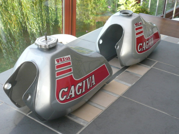

les décos , voir Julien Eberhardt , notre Juju national.
pour le gris du réservoir , je prends de la peinture carrosserie Julien gris métal , insensible à l essence.(bombe)
un coup , d aprêt (avant :D)
peinture.
sechage 2 ou 3 jours.
collage de la déco,
et vernis sikkens carrosserie au pistolet , le plus délicat à faire , et long à sécher ,
mais tres beau fini et solidité... :clin:

et bien moi si j'osai sans trop abuser, serait il possible d'avoir le Ral de la peinture
grise dur réservoir ?

Bonjour jmb,
tes décos de réservoir sont super
où les prends tu ?
adresse mail ?

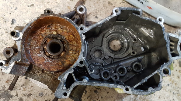

je change la bielle complete , of course. :clin:
je le fais faire , j ai pas (encore) l outillage.
Modifié en dernier par jmb le 28 nov. 2017 18:13, modifié 1 fois.

c'étais la bielle je me suis trompé effectivement les roulements j'en doute pas :lol:
pourrais tu faire une suite sur ton démontage de ta bielle et le calibrage ou repérages des masselottes sa m'intéresse a moins que tu change tout car j'ai jamais changé les petits roulements de bielle sauf complète avec roulement de vilo sa va de soi Merki

la bielle est morte et harchi morte bien sûr.
Messages : 3785
Hiroman a écrit :ton roulement de vilo est en bon état?
oui,tout neuf :lol: :lol: :lol: :lol: :lol:

oldnewcomer a écrit :
jmb a écrit :une heure apres.....
[img_citation]http://www.srcf.fr/forum/img_forum/2017 ... 181625.jpg[/img_citation]
et ce matin...j adore ce truc!!!
[img_citation]http://www.srcf.fr/forum/img_forum/2017 ... 103025.jpg[/img_citation]
Salut,
C'est quoi, la recette ? :)
j avais fais un post dans les astuces là dessus.
alim 12 volts (j utilise un alim de pc 12v17 amp)
le - sur la pièce à dérouiller
le + dans des éponges inox.
le liquide:
eau +cristaux de soude ménager.(environ 2 kg pour 20 litres d eau).
on branche ....et on laisse faire....
petit coup de brosse , et y a plus un milligramme de rouille , sans attaque du métal.
tout le monde devrait avoir ça chez soi ,
surtout Bruno pour Madame!!!! :lol:(la pauvre)
