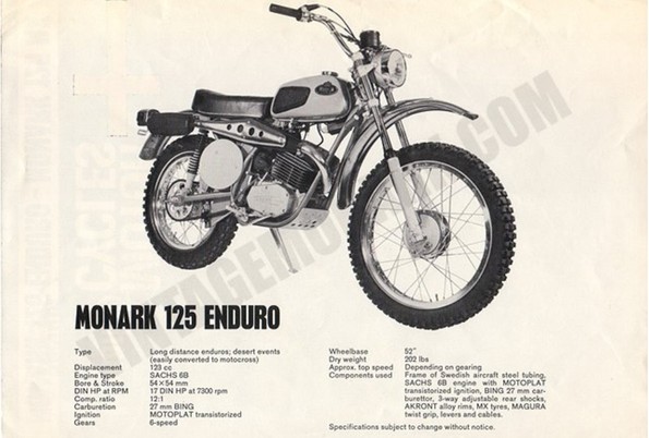

:lol: :lol: :lol: Ha ah! c'est donc toi Fredolo l'homme qui fait apparaitre par magie les pièces de Sachs 6V :lol: :lol:
Bien sur ! j'aurais la préférence de voir cela avec toi si il est possible que tu nous dépannes. ;)
Je prendrais contacte avec toi par MP si tu es d'accord cette semaine, le temps de voir grand gourou Dédé. Merci beaucoup pour ton offre qui nous retire une bonne épine du pied.
Mais une question sans vous offusquer :D Didier et toi me dites que c'est un 6D , mais sur une brochure publicitaire de Monark (référence du site plus bas) il y est indiqué 6B , y aurait t'il eu plusieurs versions de montées sur les monark GS ?
J'ai aussi trouvé aussi ces conseilles techniques sur le même site qui traite des Monark (Référence plus bas). Et là aussi ils parlent de 6B.
Fiches Techniques (TIS)
Ce sont des fiches d'information émis par le distributeur, Inter-Tendances, Inc., afin de garder nos concessionnaires au courant de tous les problèmes, d'entretien ou d'autres informations pertinentes sur les machines de 125cc Monark. Ceux-ci seront envoyés à couvrir des composants existants ou nouveaux et une feuille la liste de tous les numéros d'information technique seront envoyées comme il est mis à jour.

# 1 125 GS Modèle changements
Monark 125cc modèles 690 012 MX - GS & 6901125 FR - GS
Utilisation des moteurs SACHS 1251/6B
Les modèles ci-dessus sont essentiellement les mêmes que les modèles 125cc 6 vitesses standad, la différence étant principalement avec des changements de moteur et le carburateur.

Alors c'est quoi les différances en entre les A B C D (et oui je sais la question qui tue , mais faut bien faire un peu de devoir en vacance ... :lol:) Bon déjà Didier m'a mis sur le piste pour le 6D
6D: pipe d'admission souple, renforts entre les ailettes du cylindre en V et Double verrouillage niveau sélection .
A suivre ....... ;)
