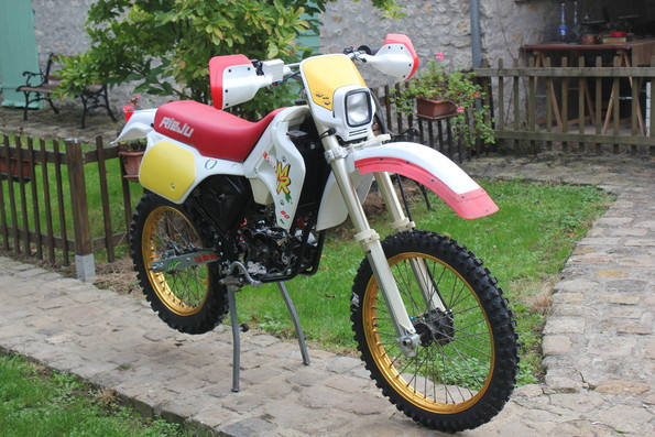

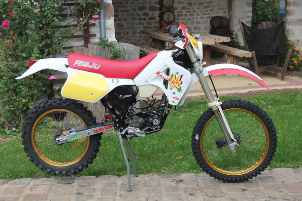

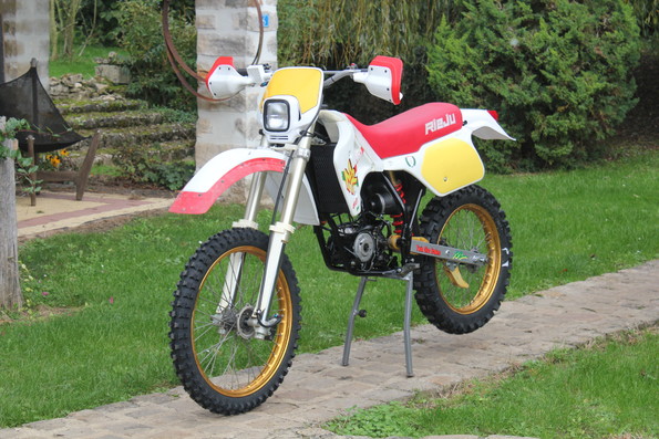

Restauration Rieju 80 Mr Pro 93
Messages : 8172
On se rapproche.... ;)
Messages : 8172
Votre avis, je recule encore un peu le Gb Ar ? :hehe:
Messages : 8172
Le dossier vient de partir en Pref, on croise les doigts :)
Messages : 8172
Merci Lionel :bise: Wep ca peut.
Je tente ma bidouille et te dirais ;)
