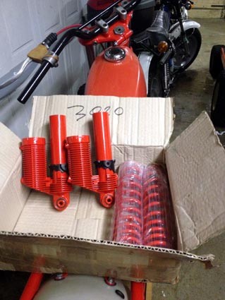

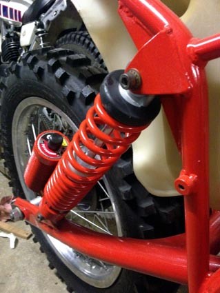

et pour les amorto, c'est des AG2-3 (3 pour la force du ressort je crois ?) . Ugo m'a founi le "full kit" (tous les joints, avec stickers ad'hoc, mais sans les vessies) et les 2 tiges chromées de 12mm, montées sur leur attaches siuoplé ! le tout se remonte très bien et je suis assez content du resultat.Maintenant, ne vont ils pas trop souffrir avec mon gabarit ? on verra à la premiere sortie...après les fêtes !fredolo a écrit :salut bernard !!
dit moi ou tu a eu la pochette de joint haut et bas moteur !!!
très bio tes amortos c'est des ag1 ou ag2 ou 3 ???
tés autocollants d'amorto corresponde avec le type ??

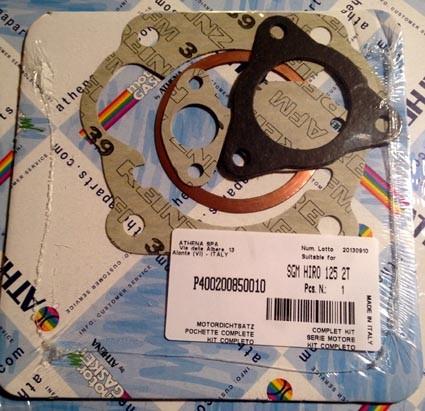

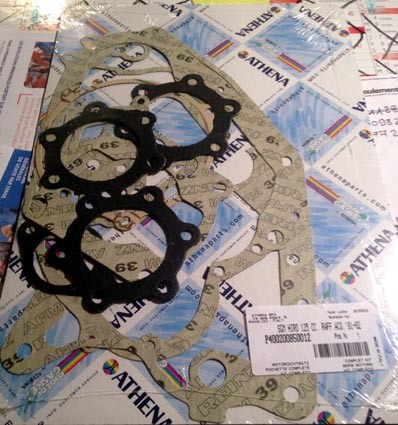

Bonjour Fredo,
Tout vient de chez Athena:
Pour le haut moteur, il faut commander la pochette 125 2T:
Avec cette pochette tu as un joint de culasse en cuivre, circulaire sans les trous des goujons. Mais je crois que tu la connais ?
Sinon, voici celui du 125 H2O (mentionné 81-82 ! je ne pense pas qu'il était LC a cette époque ?):
Dans celle là, il y a des joints de bas moteur (coté embrayage ou allumage, et de 1/2 carter que n'a pas le 125=> pate à joint). je viens de les recevoir ce soir et malheureusement ce ne sont pas les mêmes que pour le 78).
Et j'ai aussi reçu une pochette pour le 250 2T, avec aussi un gros joint cuivre cylindrique pour la culasse.
Pour le coup, dans celle là, j'ai rien pour mon 125, mais soit elle me servira ultérieurement quand je restaurerai un 250, soit elle fera le bonheur d'un squadriste ?
En résumé: Ils n'ont donc pas de pochette complète haut et bas moteur. Pour le bas, il va falloir faire de la pate à joint, ou des découpes de papier à joint...
Voila ce que je sais des pochettes Athena pour le Hiro. Ils ont aussi un modèle pour un 250 H2O, mais je ne le connais pas.
A+ Fredo

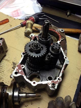

Juste un pignon de vilo qui refusait de venir, mais sinon tout est propre et dans les tolerances ! les roulements et spi sont en attente et puis yapluka ! seul le petit spi de commande d'embayage semble difficile à trouver (14x18x2.5 sur la part list). Encore un petit effort et je pourrai bientot poster la video du demarrage
- Messages : 27372
Pas de mauvaise surprise au démontage Bernard?
Ils sont beaux tes amortos.

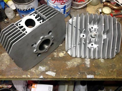

La tortue avance lentement, mais surement:
Le haut moteur a fait un passage du coté de Sens (Revaltec) pour se refaire une jeunesse : un beau traitement Nickasil !

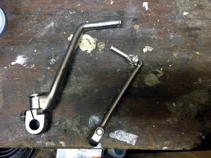

Kick et sélecteur ont aussi retrouvé leur lustre :

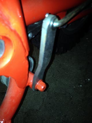

Au passage, re-fabrication de la patte de renvoi de frein.

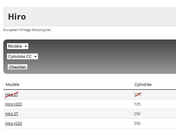

Une question : quelqu’un sait il quelle est la pochette chez Athena qui propose les joints de carter du bas moteur ? Ce qui est sûr, c’est que la 125 2T n’a que les embases, culasse et admission. Que du haut moteur.
Merci d'avance pour vos lumieres (normal pour un 2T...)
