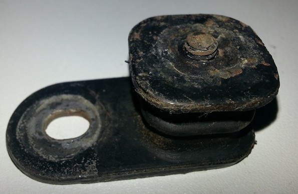

Merci, pour bien faire il faudrait entre 30 et 35mm d'entraxe....
- Messages : 27375
Un gentil membre saurait il me dire ou me procurer un silent bloc avec une patte plus longue que celle sur la photo? :clin:
- Messages : 27375
Merci Alain, oui en dernier recours si personne ne trouve. La largeur des pinces au niveau de l'axe des Marzos 38mm a varié dans le temps;, 5mm plus épais que les premières vers la fin sur les fourreaux...

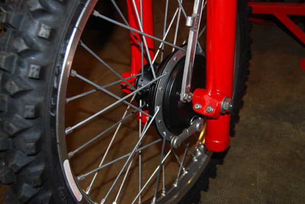

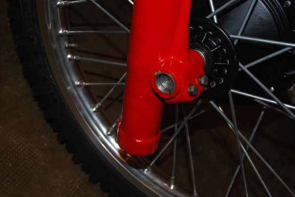

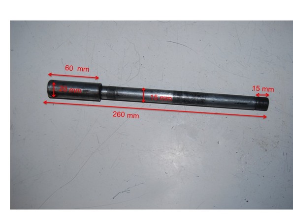

Galère au remontage de la roue avant, problème de longueur d'axe!!
Une photo vaut mieux qu'un long discours..
Le coté qui merde:
L'autre:
Ce que je recherche activement:
Si vous avez cet axe, faites moi signe!
