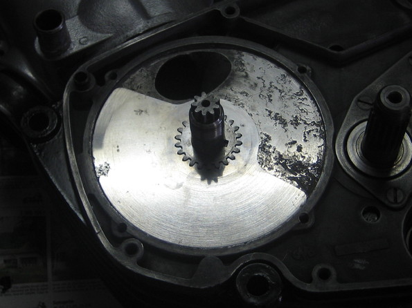

ssx a écrit :P'tite question étant donné que c'est ma première fois...
Comment qu'on règle le disque rotatif ????? :hein: :hein: :hein: :hein: :hein:
Par rapport au point mort haut je pense mais il doit se placer comment ce disque ???
Suis bloqué...
[img_citation]http://www.srcf.fr/forum/img_forum/2013/04/IMG-4643.JPG[/img_citation]
Sur cette photo, le disque est à l'envers.

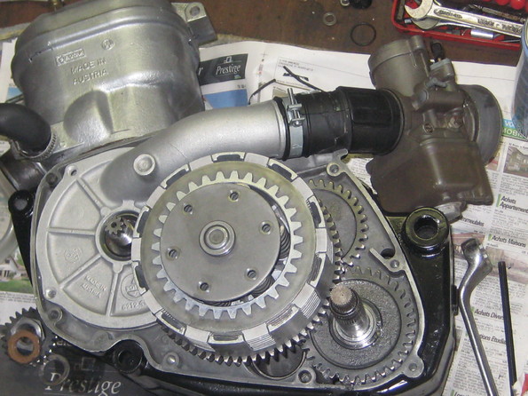

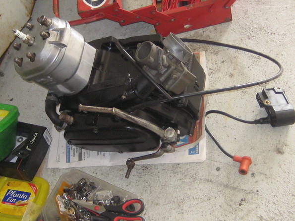

Autrement, le remontage du moteur se précise, j'espère le présenter dans le cadre demain pour savoir où je dois faire souder les pattes de fixation du silencieux...

Le teuton est bon, une restauration de Rotax n'est jamais très simple et toujours onéreuse lorsqu'elle est faite dans les règles, mais ensuite.....du bonheur!!

t'as trouvé le calage ?
sur la rmt ils ont l'air de dire qu'il y a des reperes sur le carter qu'il faut faire coincider avec le disque quand le le piston est au PMH

Mais, personnellement, j'ai du mal à me passionner pour le 'made in Austria', alors, c'est décidé, je fini cette moto vite fait bien fait quand même (on a son honneur quand même) et je m'achète une TM...

Il y a la RMT no 41 pour tous les réglages au cas ou.
Autrement, ce serait bien de le changer ton disque et puis sur la photo la surface du carter parait moyenne.
Suis bloqué...
Modifié en dernier par ssx le 15 avr. 2013 15:57, modifié 1 fois.

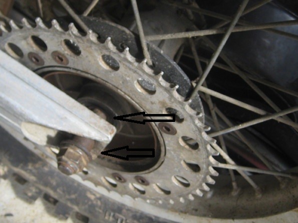

Pour ce qui est des entretoises, j'ai besoin d'en connaître les mesures pour les refabriquer. Etant donner que je ne les ai pas et que je ne les ai jamais vues, j'ai du mal à me les représenter. Merci en tout cas.
Si tu as besoin de détails pour les entretoises, dis moi. ;/
Le patin de bras est il me semble le même que les SWM 320 TL
Après tu as les roulettes haute et basse.
Pour le guide il faut que je regarde.

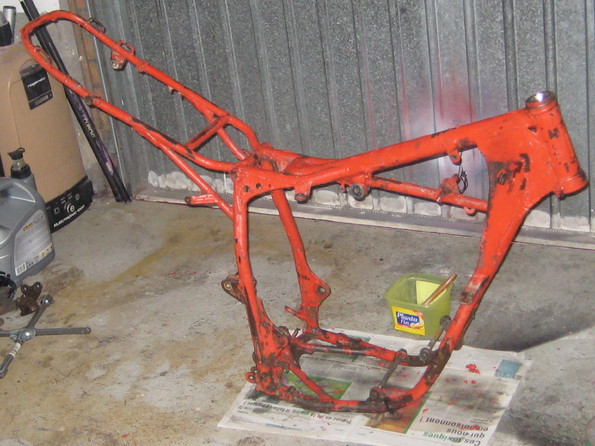

Si je l'ai. La roue était juste posée pour la photo. EN revanche, il me manque des entretoises...
Mais, ça y est, le cadre est nu. Je vais le "dépeinturlurer" puis, je monterai le moteur et le pot pour savoir où souder les pattes de fixation du silencieux puis peinture. Le reste, ce sera de la cosmétique.
Enfin, à part les entretoises et les patins de bras oscillant et de chaine... ;/ ;/ ;/

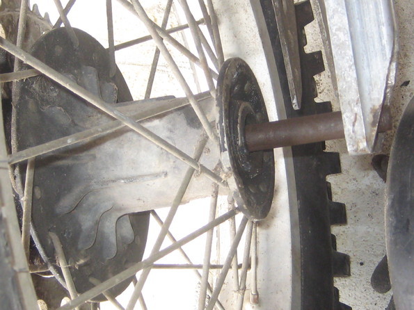

didier 06 a écrit :l'entretoise ça doit etre celle qui va de l'autre coté non ??
[img_citation]http://www.srcf.fr/forum/img_forum/2013 ... 619-1-.jpg[/img_citation]
Tu n'as pas la flasque de frein ?
surement un montage juste pour la poussette :lol: :lol:

Oui, l’entretoise vient à l'intérieur, mais il en manque un peu de l'autre coté et la roue est retournée, c'est juste pour la photo :lol: :lol: :lol:
