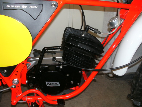

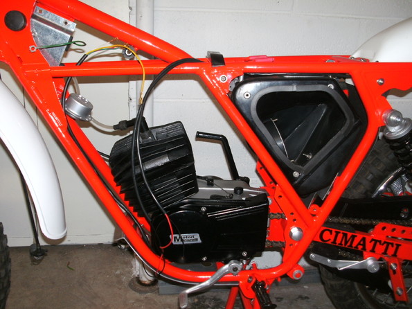

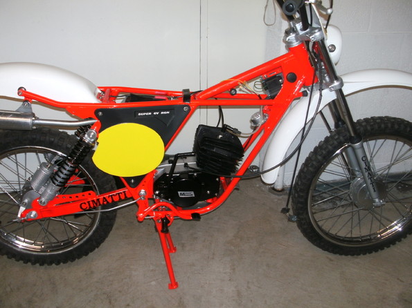

mise en place définitive du moteur :P

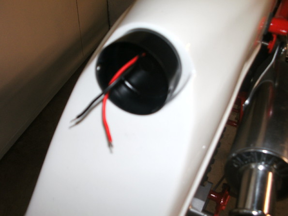

Passage des gaines et des fils comme a l'origine:
feux arrière:

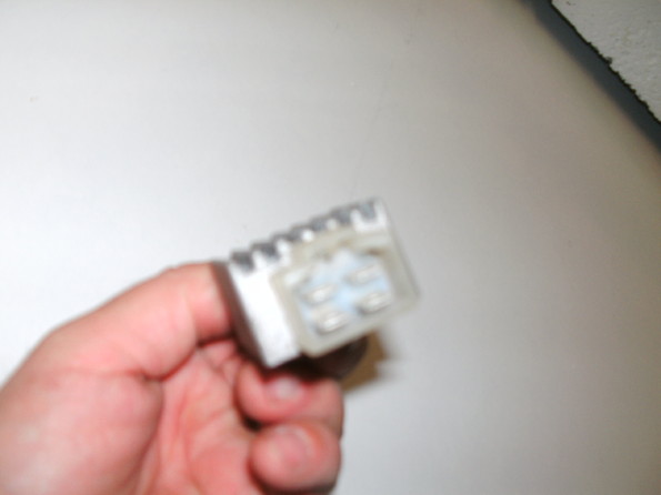

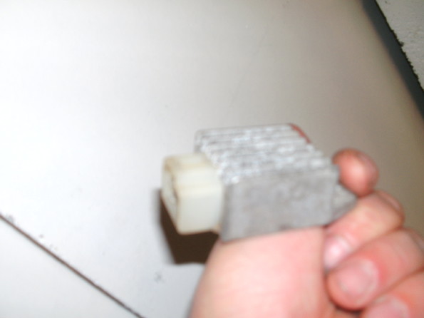

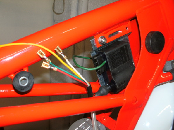

comment câbler ce régulateur? :hein:
support bobine HT:

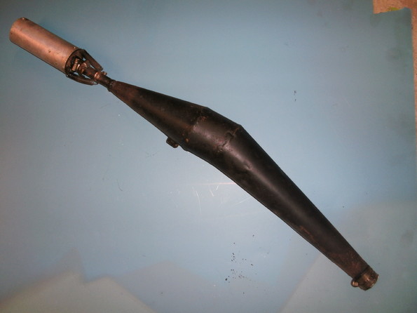

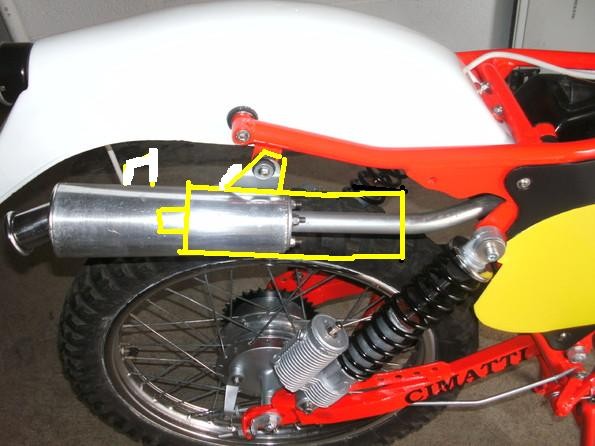

ssx a écrit :Pourqoui n'utilises-tu pas le pot et le silencieux d'origine ?
il est vraiment fatigué

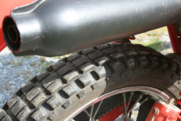

jeanpierre a écrit :ben deja tu peu le reculer !! :clin:[img_citation]http://www.srcf.fr/forum/img_forum/2012 ... 0156-1.jpg[/img_citation]
oui jean pierre j'ai fait l'essai avant comme tu me le precisse
mais ce n'etait pas chouette je pense que la solution sera de tout refaire
a neuf !!!!! :/ :/ :P

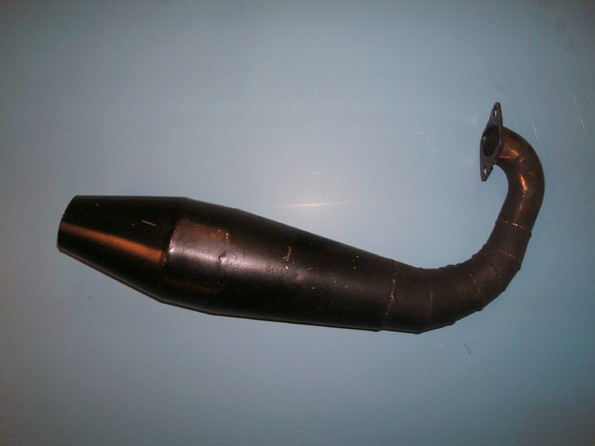

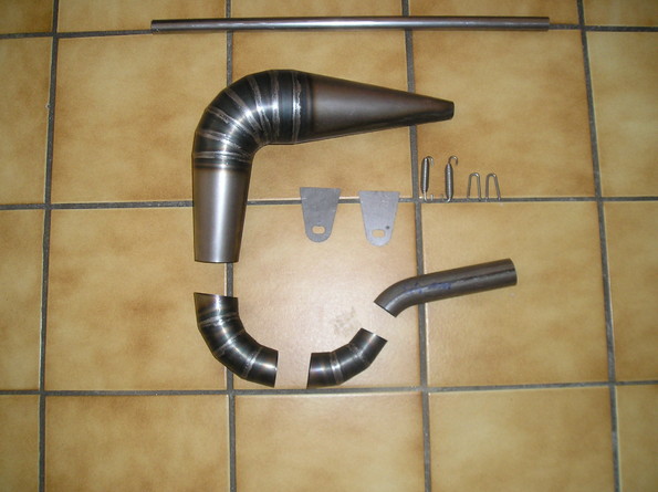

j'ai déja fait plusieurs pots dans ma jeunesse en voici

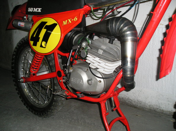

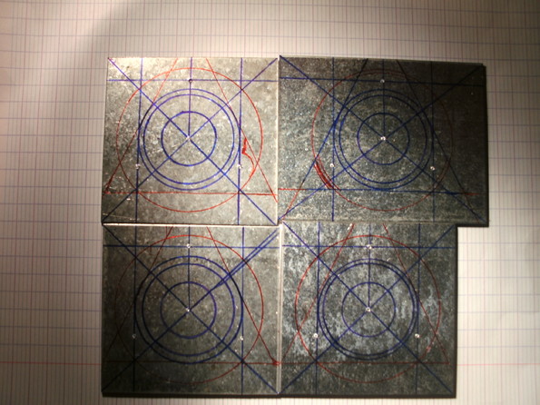

didier 06 a écrit :
fravin a écrit :salut didier de toute façon on va passer le cap des essais
et si il le faut faire un pot de A a Z mon plus gros souci pour le moment
va ce concentré sur le coude sortie cylindre car aprés quelque années passé sur des
prépa de deux temps 50 cm3 j'ai vu des différence de comportement moteur
pour le meme pot et silencieux avec des diametre de coude et surtout la longueur
le manque de place va nous obliger a faire un coude façon casse tete chinois :cool:
oui absolument en pratique pas sur que ça régule le regime moteur faut faire des essais
sinon tu as aussi la solution du pot MDM c'est une replique du pot minarelli d"epoque j'en avait monté et accordé un sur ma beta ça allait plutot pas mal !!
et en le faisant passer a droite ça permet de gagner sur la longueur du tube de fuite
[img_citation]http://www.srcf.fr/forum/img_forum/2012 ... 0508-1.JPG[/img_citation]
[img_citation]http://www.srcf.fr/forum/img_forum/2012 ... 0510-1.JPG[/img_citation]
très joli ce pot :bise:
ben deja tu peu le reculer !! :clin:Image

oui c'est vrai mais j'ai toujours le pot d'origine mais on va faire tourner le moteur et après on vera !! :P

bonsoir, tres belle restauration , tres beau modele , mais le silencieux style 4t moderne ca le fait pas ,c es t pas comme ca l original
