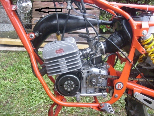

kit polini 80 beta mx6
CROSS ENDURO
je prévois méme un prachute a mettre derriere ! :lol: :lol: mon didier :clin:
prevoyant le jp , l'a meme mis le klaxon pour doubler
pas de probléme paco ! les amortos sont solide ;)
paco
Messages : 1828
Message par paco »
jeanpierre a écrit :
paco a écrit :
jeanpierre a écrit : ben pas mal paco ! jai pas trop pousser (p'ti rodage ) mais déja plus que le corsa corta !la doc polini donne 16 cv a 12//13 trms selon reglage de quoi s'amusé avec un 50 :clin:
la vache!!!!ça doit demenagé!!!!je l essairai bien !!
mais j ai pas tout suivi,il est en quelle cylindré?
ça ma l air bien gros pour un 50....
tu pourras l'essaiyé le 5 juin le viens avec ! :clin:
super!!!me tarde encore plus! :clin: :cool:
paco
Messages : 1828
Message par paco »
mikalet64 a écrit :ne lui en veut pas Jp , je suis sûr qu'il n'en a pas envie :hehe:
c'est quoi les amortos déjà ?? il est pas gros mais il les sollicite :lol:
toi t en manque pas une!!! :clin:
remonte la tienne et je te la casserai aussi!!!ça t apprendra :D
non mais! :|
il casse tout le paco ! :hehe: mais faut dire qu'il est bon quand méme ! ;) :clin:
paco a écrit :ça marche comment?je connais pas ce moteur...
p'tin toi tu est bon ! ;)
à part la pastille ß jaune et l'autre blanche :D

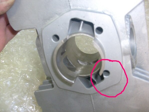

non jai fait resouder et retravailler ! :clin: sinon fini le remontage il y a plus cas (o defaut monsieur michel :lol: :lol:ImageImageImage
Messages : 8182
Ha vache !!!! :mad: :o
Heu ca va remonter dans le jeu du goujon ? :quoi:
Messages : 4054
Le passage du goujon qui empiète sur le transfert c'est pas top. :quoi:
Ça n'aura peut-être pas d'influence si c'est bien étanche. ;/
