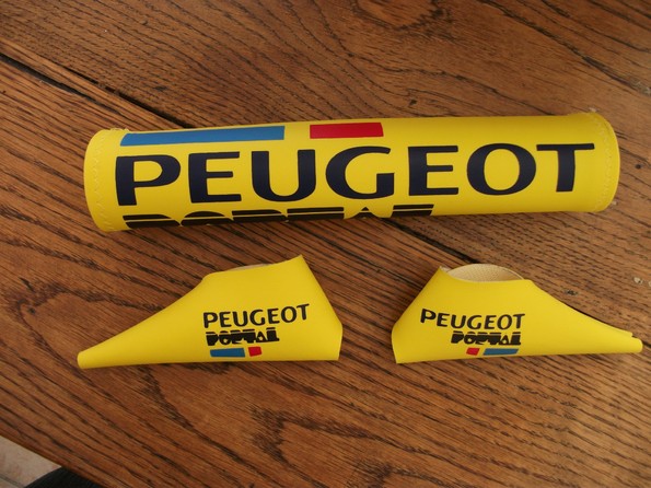

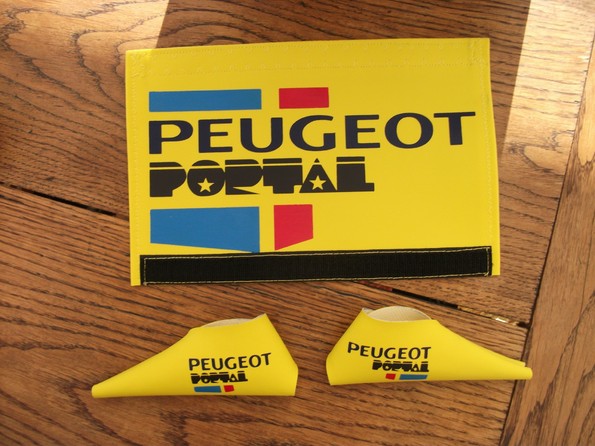

Mousse de guidon et couvre-leviers :

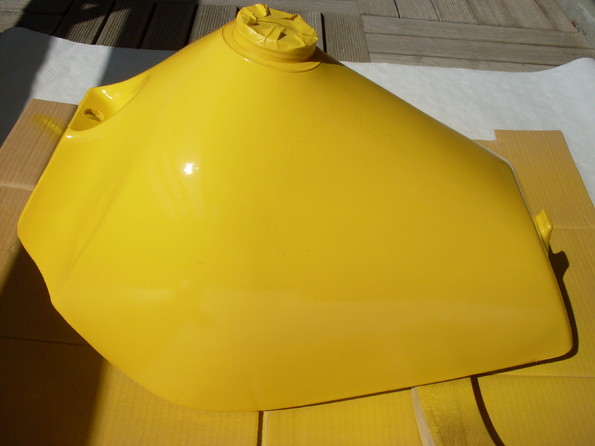

[img_citation]http://www.srcf.fr/forum/img_forum/2010/09/SDC14086.JPG[/img_citation]
C'est vrai qu'il était vraiment moche.
Juste un petit coup de bombe avant Brioude.
Me reste plus qu'à faire faire de jolis autocollants.

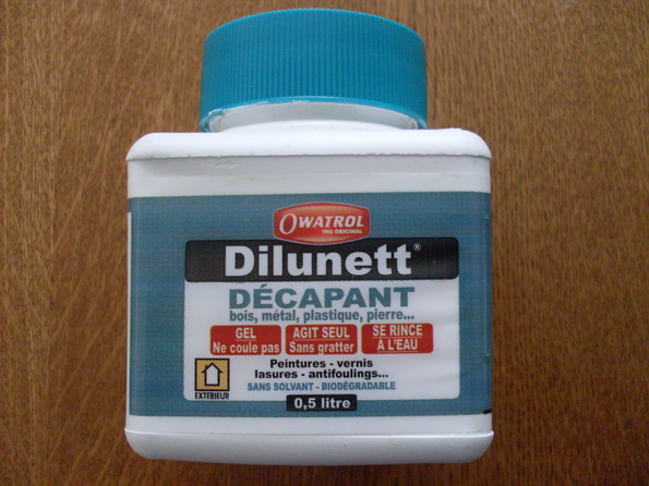

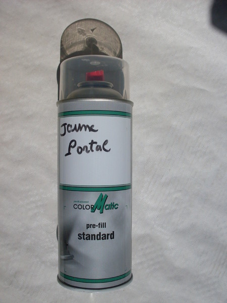

Superbe ! Tu as procédé de quelle manière exactement ? Ponçage ? apprêt spécial ? combien de couche ? J'ai le même boulot à faire, ça m'intéresse !! J'attends ma bombe de chez l'ami kal...
Décapage des vieilles couches de vernis/peintures avec ça :
puis un coup de papier à poncer, grain 1000, et peinture.
Pas d'apprêt, je n'ai pas décapé partout jusqu'au plastique, j'ai laissé le première couche d'origine.
C'est juste pour que le réservoir ne soit pas trop moche pour Brioude.
Pour les courses précédentes, j'étais seul avec mon TXP, pas de comparaison, mais comme à Brioude on sera 3, et que les 2 autres sont nickel, ça aurait fait "tache".
Pour l'hiver prochain, je prévois repeindre le cadre et le moteur, le réservoir y repassera, mais ce coup-ci par un pro, moi, je fais ça sur mon balcon :rolleyes:
C'est bien la peinture de l'Ami Kal, mais spécial plastoche j'en sais rien.
C'est ça :

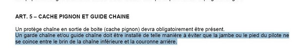

gpm1 a écrit :La distance entre la couronne et le guide-chaine ne doit pas laisser passer la botte ou la main.
C'est dans le règlement et j'ai déjà eu des commentaires lors du contrôle technique.
