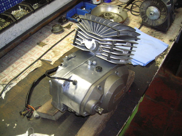

:D moteur terminé......nouveaus roulements,bourrages,joints..... :D
petite info.......quantité d'huile dans le moteur?????, :rolleyes:

beau travail comme on aime rien a dire ! :clin:

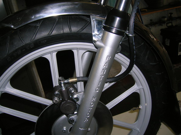

nouvelle durite
... A manetta e mai mollare ! A fond et ne jamais faiblir !!!

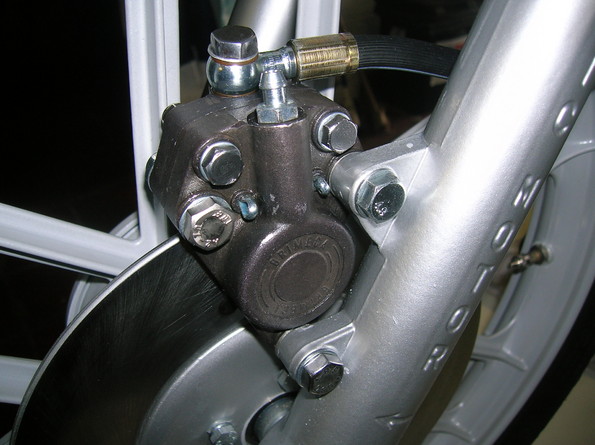

pince de frein grimeca avec nouvelle plaquettes :o

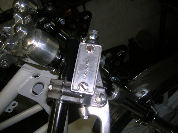

:rolleyes:mise en place du frein avant et démontage car l'huile ne passe plus... :hehe:
Messages : 8182
Raide neuf !
Superbe ! ;) ;)

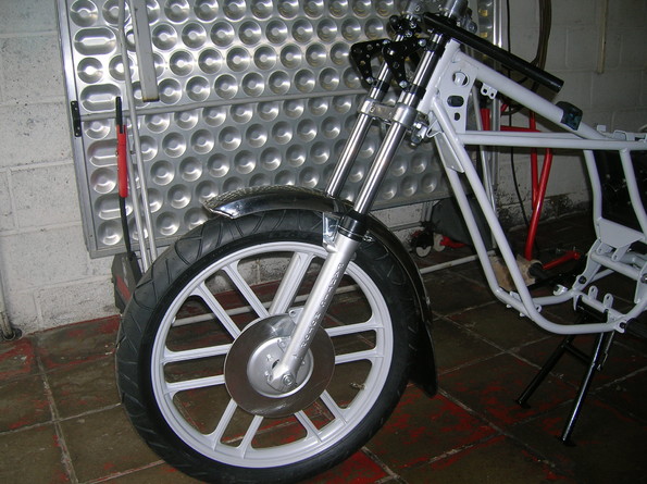

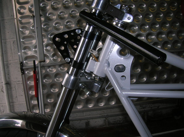

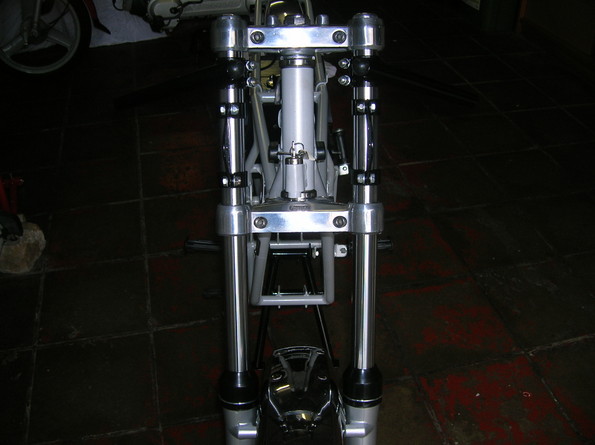

:D la fourche avant est placée....

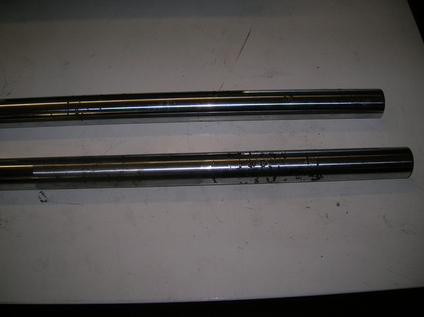

:hein: :hein:j'en ai rêvé :( je me suis mis à la recherche de canons d'occas...rien :(
puis une recherche pour des nouveaux....et la bingo :D
tube de 30mm extérieur et 28mm intérieur,puis passage chez un ajusteur pour un
filetage au tareau et une gorge pour le clip inférieur... :D
voici l'adresse pour des tubes de fourches toutes dimentions
www.schoonbroodt.com

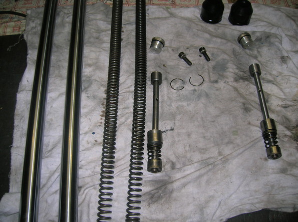

:(les 2 canons de fourche de la gt sont mort...après des discutions pour une réparation,
il c'est avéré impossible,en plus ils sont légèrement pliés et la corosion trop
incrustée......... :hein:
