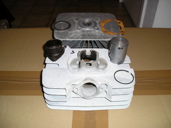

sylvain j'ai cru comprendre lors d'un post précedent que tu avais un cylindre de kit 28 eurocilindro comme le mien ci-dessous

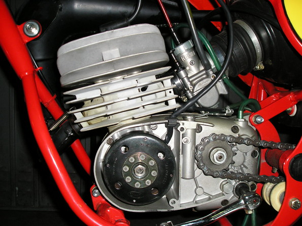

tu a déja une reponse la ! et il me semble que l'allumage de derbi se monte didier pourrais te comfirmer :clin:didier 06 a écrit :le bruit est vraiment sympa je vous l'assure on dirai une turbine mais la bielle a un peu de jeu latéral j'ai peur qu'elle ne se mette en résonnance et casse je ferai une vidéo quand j'aurai réussi a en trouver une neuve
le carbu c'est un keihin de 80cr
le pot est un proma neuf et accordé
quant au manchon oui je l'avoue c'est un soufflet de kardan
et j'avoue aussi l'allumage est un CONTI CHR ROTOR EXTERNE ET AVANCE VARIABLE

Question à Jean pierre c'est un Eurocylindro ton moteur avec les petits trous sur le piston de 40?
Si c'est ça il marche comme du feu se moteur j'en ai un mais plus de piston.
A l'époque je l'avais monté avec un Vhbz 20 ou 22" les souvenirs plus de 28 ans "
(Microbillage + quoi vernis H.T./ ton moteur?)

c'est bien un kit polini beta seulement le piston et un minarelli je pense ?car il ma falut couper les juppes (trop long ) pour le mettre a niveaux du beta d'origine quel sens pour la cullase qui et deporter echappement non ? ça fait un beau moteur une fois dessus on direr un 125 presque cylindre beaucoup plus large que les origine
