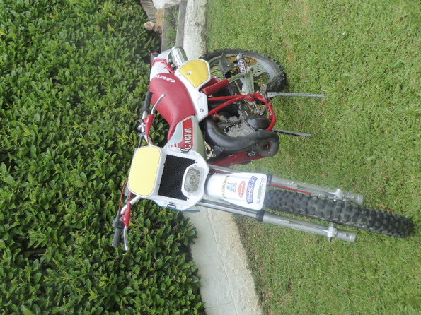

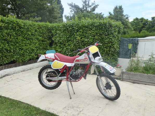

GAUTHIERBMX a écrit :bonjour a tous
merci a tous les cagivistes pour leur aide et surtout a jean marie pour sa science et sa disponibilitée
plus une remise en etat qu une restauration
kit chaine joint spy filtre a air jeu de cable venhill
Traitement restom
graissage divers et modification fixation moteur a la jmb
quelle demutipliscation avez vous ?
je ne retrouve pas vos precedentes reponses
jean
[img_citation]http://www.srcf.fr/forum/img_forum/2021 ... 060413.JPG[/img_citation]
[img_citation]http://www.srcf.fr/forum/img_forum/2021 ... 060414.JPG[/img_citation]
[img_citation]http://www.srcf.fr/forum/img_forum/2021 ... 060415.JPG[/img_citation]
