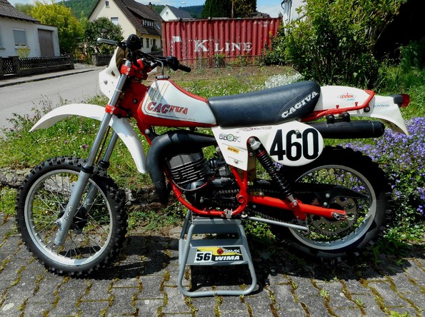

Das ist übrigens meine RX 125 wird noch im Gelände bewegt daher auch "Kampfspuren"
Cagiva RX 125 1981
Cagiva RX 250 1981
Suzuki PE 250X,
Suzuki PE 175Z
wima
Messages : 77
Enregistré le : 23 juin 2010 09:29
Localisation : D 74343 Sachsenheim
Message par wima »
Ich hoffe das genügt euch.
Modifié en dernier par wima le 28 mai 2021 18:17, modifié 1 fois.

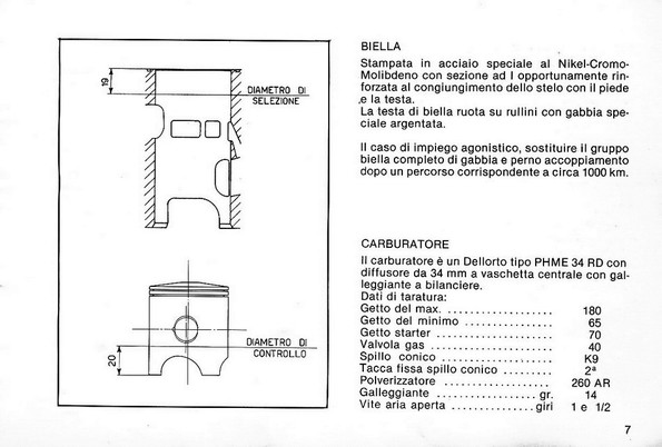

Punaise j'ai ouvert cette part list a mainte reprise pour refaire les roulements et joints de boite sans faire attention que la référence du carbu apparait, je suis resté dans l'idée que le précédant propriétaire avait changé pour un magnésium plus gros. Du coup cet après midi séance réglage carbu pour finir sur un 185 en principal et un 72 en ralenti boisseau de 30 .
Encore merci pour vos remarques puis concernant le silencieux je reste ouvert a toute proposition a voir pour un échange contre mon SEM de cross un achat une refabrication !!
Messages : 3788
Et c est pas un 32....
Messages : 3788
sunn04 a écrit :Bonjour
Le pot d'échappement est celui d'origine, le couvercle du du filtre a air est présent, il me faut changer de silencieux dans un premier temps avant d'aller plus loin dans les réglages carbu et allumage pour ce qui est du diamètre carbu je ne suis pas sur de voir la différence entre un 32 et un 34 , par contre les gicleurs en (180,70) sont ils ceux d'origine sur la rx ? Il me semble que ce sont les valeurs maximales
Bonsoir. Regarde la part list en ligne sur le site.
Tu as la taille des gicleurs
