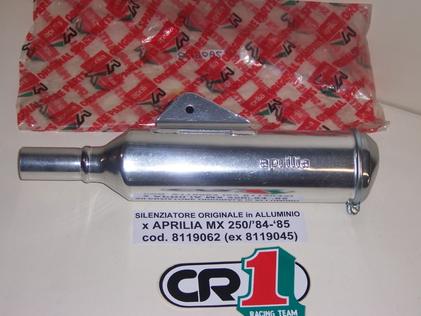

l'original avec des jantes Excel, le Ohlins,
le petit silencieux ( dispo sur CR1 Facebook ! )
https://www.facebook.com/70987220902890 ... 162325676/
Cadeau bonux ...

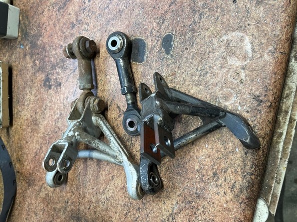

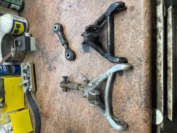

accros24 a écrit :démontage des biellettes ce matin.
Celle-ci sont en acier (je pense bidouillé également pour je pense adapter le WP-PDS), mais du coup je pense que c'est lié au bras de la RX.
J'en ai un second jeu différente, plus large, mais en acier également.
est ce normal ou sont-elles en alu ?
[img_citation]http://www.srcf.fr/forum/img_forum/2021 ... G-4089.jpg[/img_citation][img_citation]http://www.srcf.fr/forum/img_forum/2021 ... G-4090.jpg[/img_citation]
Moi j’ai que de l’acier sur toutes

C'est bien en acier et c'est du costaud.

Ici: Centro-Ricambi-CR1 et sur Facebook.
https://www.google.com/url?sa=t&source= ... Cws5QH7XAZ
merci beaucoup pour ce lien, je ne connaissait pas du tout
ESPADA vraiment un grand merci,
j'ai trouvé le silencieux grace à ton lien, il lui en resté un.

accros24 a écrit :👍
Modifié en dernier par ESPADA le 14 mars 2021 10:09, modifié 1 fois.
Le silencieux monté sur ta moto est celui d'un 250 TUAREG 85/86 Si un jour tu décidais de le changer, il m'intéresse.
