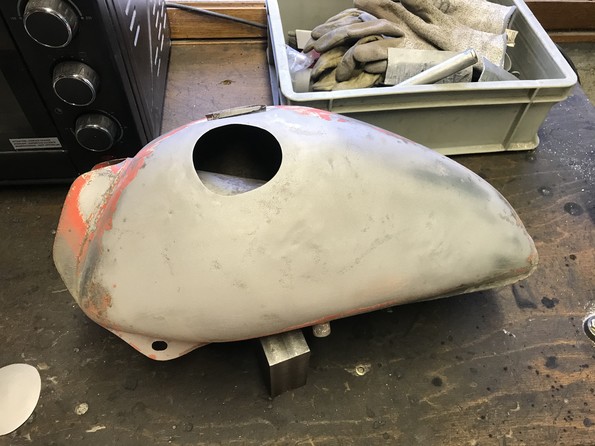

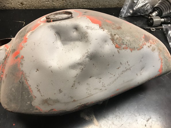

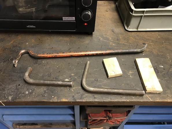

bonjour je me suis exercé sur un réservoir c’est assez facile quand il y a des creux même sur une grande surface mais là il y avait un creux avec un ratio surface /profondeur faible + des arêtes ça ressortait un peu avec le tire clou mais à un moment j’avais trop de métal car le creux avait généré un allongement de métal il aurait fallu faire une reteinte mais le métal n’est pas d’une bonne qualité voir assez rouillé donc le plan B découpe le trou m’a permis de tous redresser avec des outils barbares un pro aurait peu être réussi avec un tire clou srcf srcf Image Image

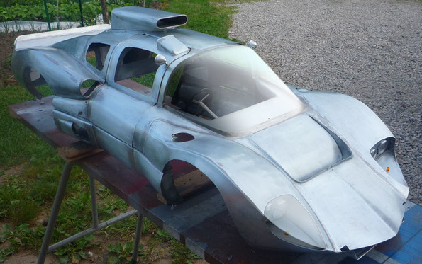

Si tu prends ton temps, il n'y a pas de raison :clin: j'ai aucune formation de carrossier et en partant d'une tôle plane j'arrive à ça . Je n'utilise pas de mastique pour la finition , je le fais à l'étain comme les anciens :clin:
Carrosserie Chaparral 2D 1966 a l'échelle 1/4

le plus dur reste à faire mais avec patience en ne cherchant pas à trop ressortir la tole tu devrais y arriver, il faut s'y reprendre à plusieurs fois sur les clous avec le tire-clou :D

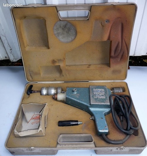

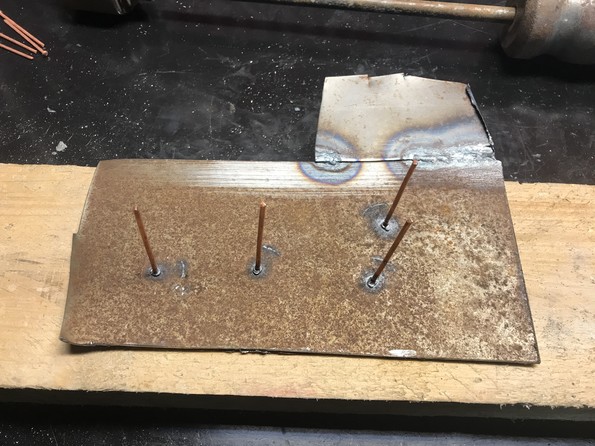

bonjour j’ai reçu le tire clou essai sur un bout de tôle 1mm c’est super facile à souder maintenant il faut passer à la pratique sur réservoir

bonjour je vais écouter astérix j’ai acheté un tire clou

si tu as un vieux réservoir hs ou une pièce de carrosserie qui attend la benne, tu peux t'entrainer dessus avant d'attaquer le réservoir afin de te familiariser avec le pistolet et le tire clou :)

là le debosselage sans peinture avec la colle ne te permettra pas de sortir le gros poc avec les plis. Mais avec un tire clou un carrossier pourra te remettre en forme le réservoir mais il faudra quand même faire un mastic. pour bien travailler il sera préférable de mettre le réservoir sur le cadre pour tirer les clous avec la masse à inertie.

bonjour voici le réservoir ce n’est pas gagné
