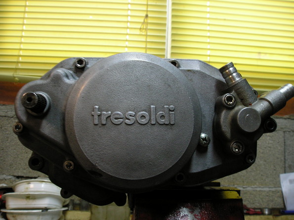

ça ressemblerait à un carter Minarelli qui aurait été transformé pour refroidissement liquide...
Ouais en fait c'est un moteur de furieux qu'il y a sur ce TGM!!
Les roulement de vilos sont des roulements montés flottants, comme sur les kreidler, non?

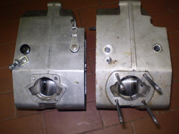

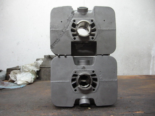

Pfuiiii, 6 transferts comme ça c'est magnifique, et a part des clapets, c'est carrément de la technologie des années 80-90! Tu m'étonnes que ça devait être un avion à l'époque!!
Mais ça c'est un cylindre Sachs à la base, ou un TGM maison? Et c'était monté sur des carters Morini normaux? Parce que l'embase ça ne correspond pas du tout à une embase de carters Morini.

Ouais c'est de la méga-transformation, quoi
Des photos? Intéressant!
Sur un forum italien ils disent ça (concernant la photo du cross modèle 77):
"questo è il modello 77 praticamente come c è scritto la transizione dal motore sachs del 1976 al motore morini con termica sachs a sei travasi, nel 78 cambiera ancora via la termica sachs per montare una termica a 5 travasi costruita dall'eurocilindro."
Donc si je comprends bien, ils ont adapté un cylindre Sachs sur le bloc Morini?
