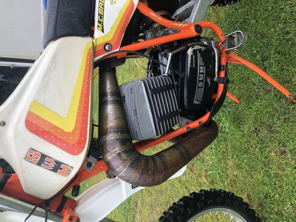

Voila une moto de course refaite par Philippe pour un client…. Une TF3 250 1981
Ciao, Philippe.
