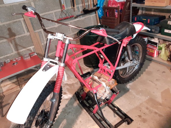

Une photo de la pétrolette !
Gamote
Messages : 42
Enregistré le : 10 févr. 2020 17:43
Message par Gamote »
Voici la photo

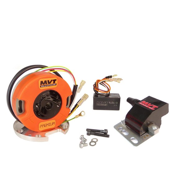

Bonjour à tous !
Je pensait monter ceci sur mon P6
Vous en penser quoi ?
MVT Premium, allumage rotor interne lumière Digital Direct AM6 sans batterie DD12
Moteur AM6 sans batterie Catalysé ou non Catalysé
Avec une puissance de 42kv, et jusqu'à 22 000 tours/minute
l'allumage digital signé MVT pour les véhicules moteur AM6
possède une sortie éclairages en 12V et 60W
JEFF
Messages : 521
Message par JEFF »
L'allumage ducati se monte sur P6 / Fantic ...

sur la photo du haut,bas moteur du Fantic FM280.
