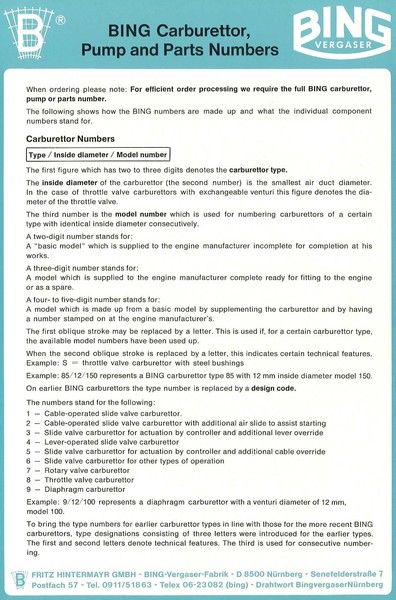

Pouvez vous m'ôter d'un doute un carbu bing 84/32/112 est il bien le même qu'un 84/32/3432 hormis les GR, GP, puit d'aiguille ?
