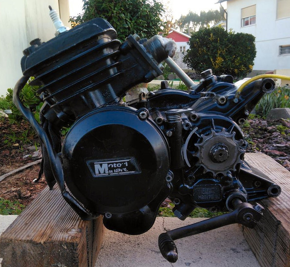

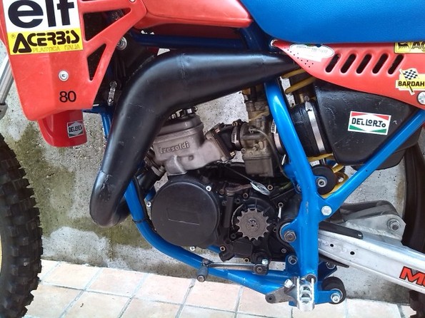

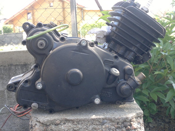

Salut,
J'ai une piste éventuelle pour le MR6 75 ci-dessous, c'est un moteur Portugais, qu'en pensez vous ?
Est-ce que ces moteurs ont été montés la bas uniquement sur des machines de cross ou enduro ?
Ou aussi sur des mob ou autres engins de route ?
Ce que je voudrai éviter, c'est d'acheter un moteur inadapté à l'enduro....
Merci !!!

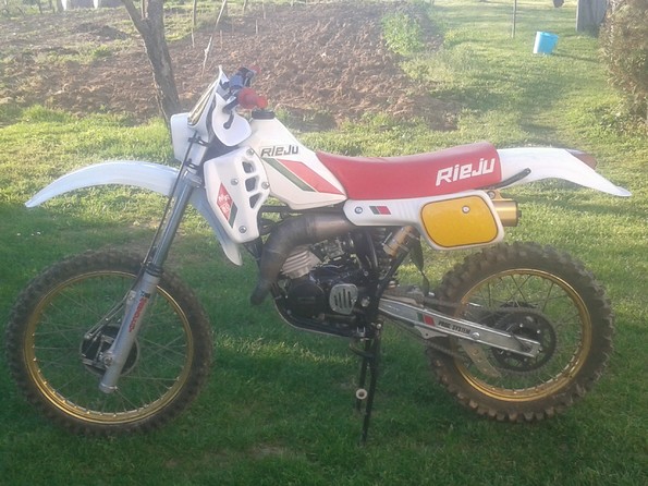

bonsoir . oui le mr6 j ai pas mal donner pour faire marcher le RIEJU ( accossato repeint en blanc )

pour revenir au sujet du pf: faut arrêter de confondre le truc qui prend des tours de ouf sur piste avec un pf qui "roule" dans la difficulté du TT ....
simple avis
bonjour , comme c est tres bien dit , un truc qui prend des tours de folie reste souvent inexploitable en tt .c est pour cela qu un cylindre a clapets AIRSAL était le meilleur compromit . en 9 transfert la moto se comporte tres bien avec le 11 sa marche fort , mai plus dur a manier dans les difficulté .il me reste a peut pres toute les comfigue 9 est 11 transferts a clapets est sans ( adm a la jupe du piston ) est c est le cylindre 9 transferts que j utilise en tt sur le mr6
simple avis
simple avis

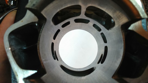

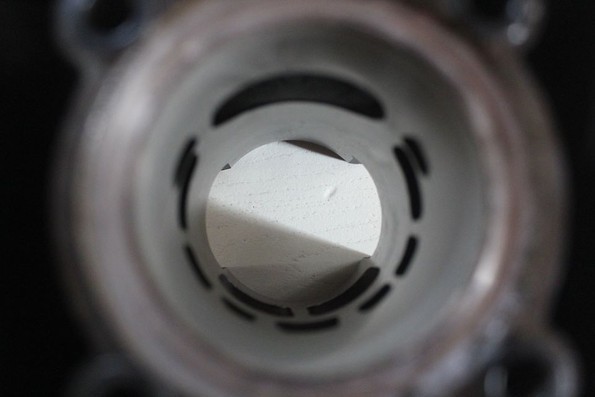

enduro_1980 a écrit :C’est le piston Tresoldi qu’on voit à droite avec 2 rangées de trous? Si quelqu’un peut m’expliquer.. il est super long et ça remplace la jupe de piston?
[img_citation]http://srcf.fr/forum/img_forum/2019/46/ ... 75CBE4.png[/img_citation]
oui a cause de la longueur du piston il ne couvre l'la lumière d'admission (et ce malgré la découpe ) donc il y avis 2 solutions soit faire une découpe plus grande ,mais avec le désavantage de voire le piston accroché dans la lumière d'admission
ou faire des tous dans la jupe et conservé la stabilité du piston
on voit sur la photo que la découpe est pas suffisante
de cette manière

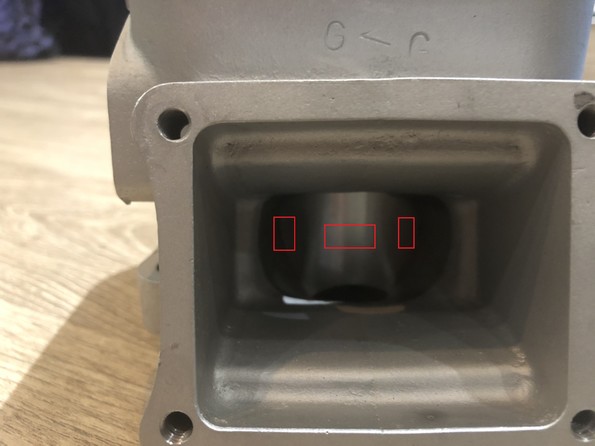

BONJOUR , est pour les piston TRESOLDI ????
DE MEME SI QUELQU UN EST PRET A METTRE 750 EUROS SUR UN 30 CV JE SUIS VENDEURE ( IL DOIT M EN RESTER 2 des cylindre 11transferts avec clapets .)il doit me rester des carter embrayage " usine "
int cyl
[img_citation]http://www.srcf.fr/forum/img_forum/2019 ... C-0268.JPG[/img_citation]
carter demontable
[img_citation]http://www.srcf.fr/forum/img_forum/2019 ... 04-159.jpg[/img_citation]
un piston oui si tu as l'ancien , il y a des adresses pour en refaire un a prix plutôt correct par rapport au prix du moteur entre 120 et 200 euros suivant le producteur

EXCELLENTE PHOTOS , c est pour ceci que je dit INTROUVABLE le piston est introuvable , la bielle est specifique aussi ( tresoldi bien sur )
