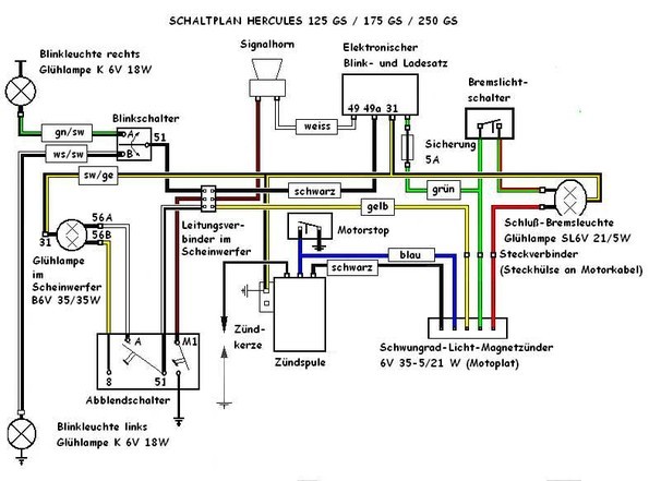

kymktm a écrit :
olivierbay a écrit :[img_citation]http://www.srcf.fr/forum/img_forum/2020 ... 015206.jpg[/img_citation]
Hello,
Un an s'est écoulé et je reprends depuis une semaine la restauration du BPS. Nettoyage intégral pour remonter provisoirement chaque pièce et les ajuster, si nécessaire. A savoir que lorsque je l'ai achetée, elle était entièrement démontée.
Le SV avance donc très lentement mais sûrement, ... Pose du moteur équipé d'un bing 54 aujourd'hui (j'en ai un autre avec un 84).
Petite question sur le faisceau électrique, j'ai 2 fils verts dans la même gaine qui sont seuls et je ne sais pas trop à quoi ils correspondent... Voir photo, sur le corps du Bing. Un schéma électrique à me communiquer ?
Merci ! :)
[img_citation]http://www.srcf.fr/forum/img_forum/2020 ... 014603.jpg[/img_citation]

Pierre RK6 a écrit :d habitude les fils verts c est le feu stop ça doit etre l aller retour a l interupteur
Merci Pierre, je suis éclairé à présent ! :)

xaviersilvervase
Messages : 161
Enregistré le : 19 nov. 2018 17:25
Message par xaviersilvervase »
le vert c'est bien le sto p,voici un schema ,en Allemand malheureusement…
Une question :il y a une protection de de bras oscillant sous la chaine au niveau du pignon de sortie boite ? Je n'ai rien sur la mienne et je ne trouve pas sur la part list...
