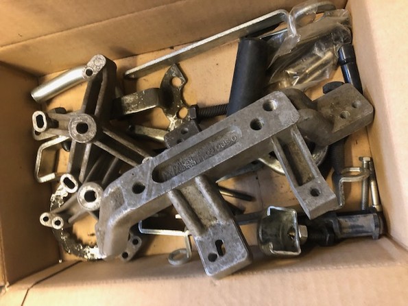

C'est bien d'avoir ces outils. Je n'ai utilisé aucun d'entre eux. J'utilise un maillet en caoutchouc pour séparer les carters des moteurs. Des vis plus longues dans le boîtier puis font rebondir les vis uniformément avec le maillet en caoutchouc. Je soulève alors le moteur avec ma main. Les arbres de transmission et le vilebrequin n'ont pas besoin d'être rebondi et desserré sans charge.
Vissez complètement le filetage des vis.

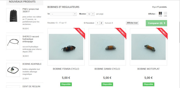

Pourquoi ai-je rembobiné mes bobines ? L'ancienne bobine était défectueuse. Une nouvelle bobine coûte 40 € (Ebay Italie). Je ne sais pas où acheter des bobines 12V pour 15 €.
Un bobinage coûte plus de 80€. Un allumage 12 V complet coûte 220€. Une bobine de 30 m de fil de cuivre émaillé coûte 15€. Avec lui, je peux enrouler 5 bobines. Le coût du matériel pour une bobine est donc de 6€. Mon conseil : Cela vaut la peine d'essayer pour le peu d'argent. Et si le bobinage ne réussit pas, on peut encore prendre la variante coûteuse. La longueur exacte du fil calculée n'a pas d'importance, car les bobines Dansi sont de toute façon complètement sous-dimensionnées. Si vous l'aimez, vous pouvez sceller la bobine avec de la résine. L'inconvénient est que la bobine ne peut pas être réparée car le fil revêtu de résine ne peut plus être détaché de l'armature. Ceci n'est pas nécessaire pour la fonction. Donc, mes bobines auto enroulées fonctionnent parfaitement:
https://youtu.be/0lqfLGwIePc
Modifié en dernier par Ronco le 08 sept. 2019 23:13, modifié 1 fois.
birdy459
- Messages : 2849
ola les apprentis sorciers ,
c'est comme cela qu'on crame le plateau ou tout le circuit , je vais pas épiloguer ,toutes les pièces se vendent pour ces allumage , capteurs , bobines 6 ou 12 V a des prix plus que correct environ 15 euros la bobine 12 v
au pire il y a des firmes qui ne font que ca , partout en Europe (et eux ils calculent le nombres de fers pour l'entre fer et le diamètres et nombres de spires du fil et longueur )
pour que ce soit bien fait il faut que la bobine soit recouverte de de résine époxy et séchée dans un four
ils y a des personnes qui se cherches les problèmes ….
si vous pensez que j ai tord allez vors le poste sur " la vérité motoplat " ,dansi je sais de quoi je parle , j'en ai réparer assez
