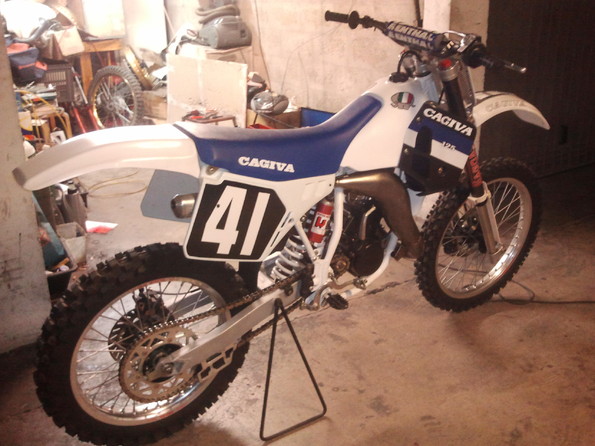

Tu peux nous dire où tu trouve cette peinture? Parce que ce que j'ai essayé jusqu'à maintenant, soit ça cloque, soit çà ne résiste pas à l'essence...
lpz
Messages : 1759
Message par lpz »
Juste un retour d'expérience( sur un de mes premiers reservoirs KTM) qui vaut ce qu'il vaut / la peinture pour electroménager a une bonne tenue dans le temps ,ne cloque pas et reste d'une blancheur immaculée c'est un bon pis aller ...

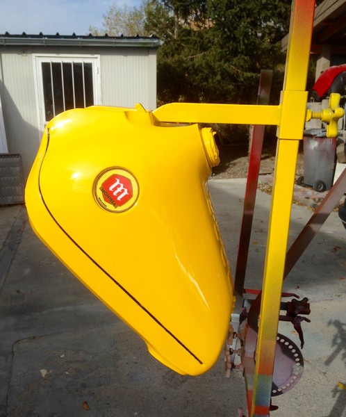

je pense que le sujet a été traité de nombreuses fois mais j'ai trouvé un tuto sur la restauration d'une bultaco sherpa avec peinture du réservoir. Le réservoir est pourtant en plastique et le résultat est bluffant.
https://www.youtube.com/watch?v=69GbkMAtXy8
je me souvient que le réservoir de ma p'tite Kramer était peint en bleu et que ça tenait bien alors je me demandais si c'était faisable ce genre de technique ou si c'est juste que le plastique de la bultaco est différent?
