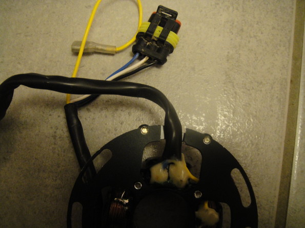

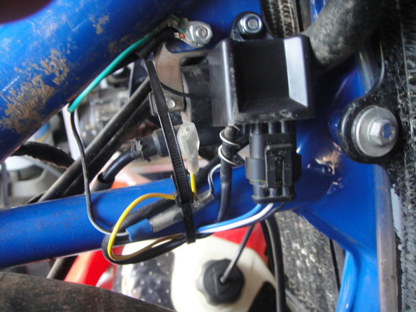

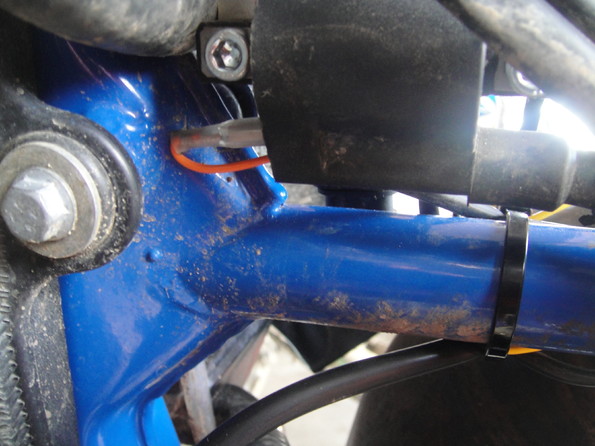

fil du cdi noir/blanc: vers bouton coupe circuit
fil jaune:fil éclairage en attente
fil orange:du cdi vers bobine ht

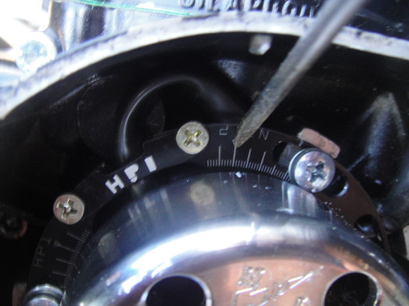

le point mort haut
Modifié en dernier par pays43 le 15 juil. 2019 18:42, modifié 1 fois.

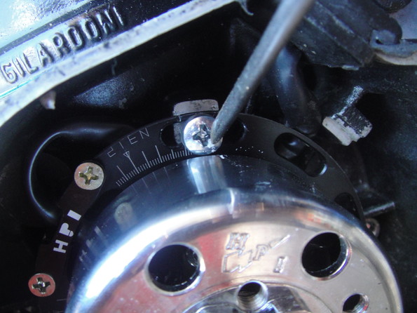

voici le point de calage avec 4mm d'avance
le repère du volant en face du repère de la platine(au bout du tournevis)

pour la photo des fils de l'allumage j'en ai mis une dans le sujet à la page d'avant, le branchement me parait correct
pour les photos du rotor et les repères ,je les mettrais ce soir

pourrais tu nous mettre une photo du volant avec le repère et ou il se trouve par rapport au PMH
une autre des branchements couleurs de fils ,
essaie de mettre en photo ce sera plus parlant pour nous que tes commentaires

ton volant est a droite du moteur il tourne dans le sens horaire , de ton PMH tu dois donc tourner dans le sens anti -horraire pour avoir le 'avance a l'allumage de 2.1 mm (bielle vers l'arrière de la moto )
la flèche pour moi peux mal informer le régleur

pour le cablage c' est ok
