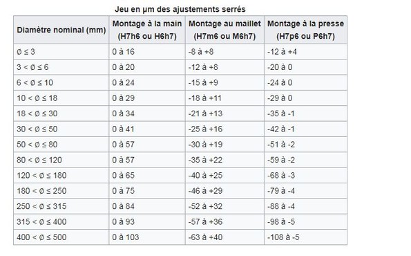

voici un tableau pour t'aider (mais il faut des appareils précis pour mesurer )
