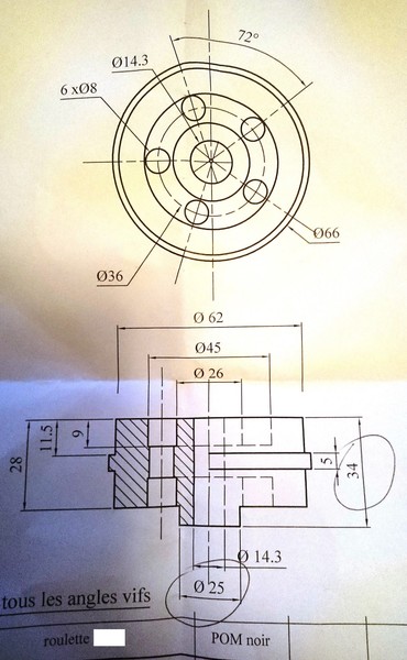

pour ta roulette c'est du connu :/
https://www.srcf.fr/forum/viewtopic.php?id=3529&p=9
j'ai le plan à la maison , je regarde ce soir :clin:
entre-axe amortos 375 mm sur le RCSP
voilà

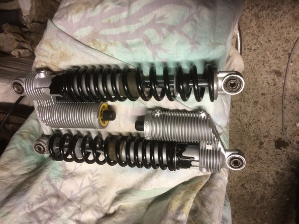

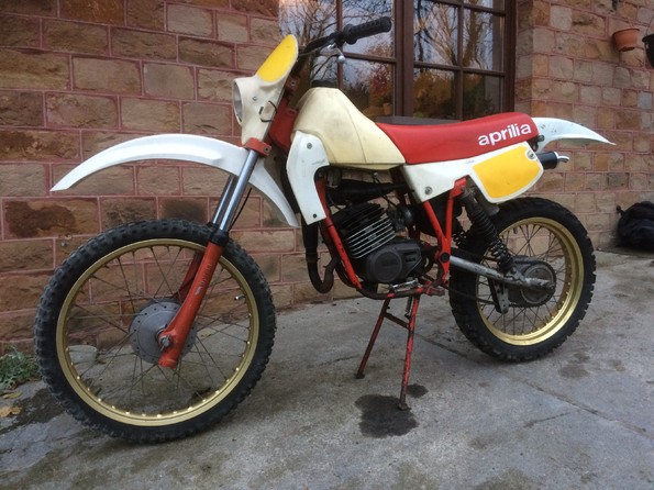

Bonjour Thierry,
Effectivement,d'après la doc, la monte d'origine est en Corte Coso.
Par contre je ne connais pas la longueur !
J'ai récupéré la moto avec des Marzocchi AG2-3 de 360.
Etant donné que sur les millésimes précédent, la monte était en Marzocchi, je ne me suis pas posé de question.
Pour les modèles précédents:
RC50N et RC50S Marzocchi 345
RC50MX Corte Coso 355
Bien vu Thierry, mes amortos seraient donc 15mm trop long.
merci
Cordialement
Thierry
Modifié en dernier par tche le 03 déc. 2017 12:26, modifié 1 fois.
Messages : 27371
Joli, quelle longueur tes amortos ? Le modèle ne semble pas correspondre à ta moto. :clin:

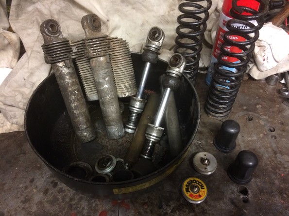

Amortos reconditionnés.
tche
Messages : 72
Enregistré le : 25 déc. 2010 19:15
Localisation : Sprimont
Message par tche »
Démontage des amortisseurs Marzocchi AG2-3
Le démontage s'est dérouler sans soucis, rien n'était grippé (ouf).
Suite au prochain épisode.
Cordialement
Thierry

Pour illustré le poste, une photo prise avant le démontage:

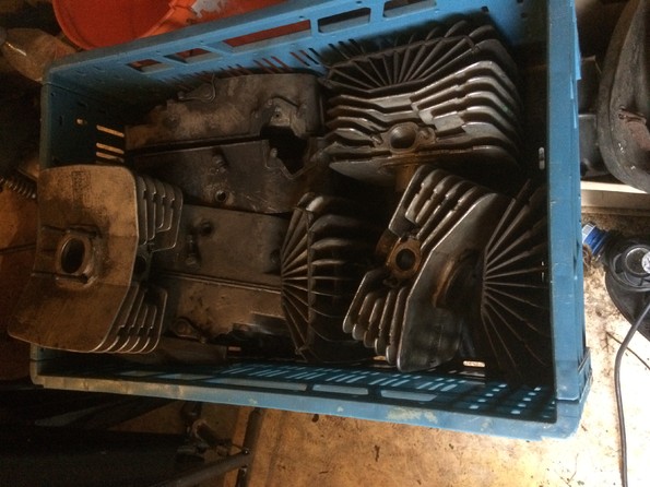

je pense avoir ces pièces, carter vilo bielle cylindre culasse piston
un lot de pièces achetées pour une gitane elf

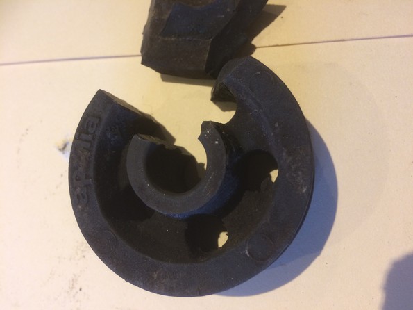

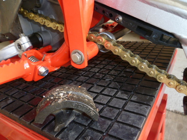

Ah, celle-ci il est rare qu'elle supporte bien les années.
Perso, je me suis dépanné avec une roulette achetée chez Leroy-Merlin au rayons des roulettes pour meubles. Il y en a plein de diamètre et épaisseur variées, tu fais péter l'axe et hop, le tour est joué.

Mauvaise surprise:
Quelqu'un a t'il déjà refabriqué cette roue?
Quelle matière serait la plus adaptée ?

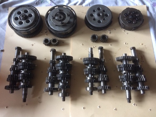

Bonsoir,
Après avoir consulter la doc minarelli présenté sur se site (merci)
La boîte correspond au course courte.

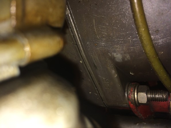

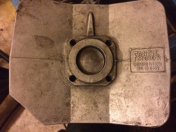

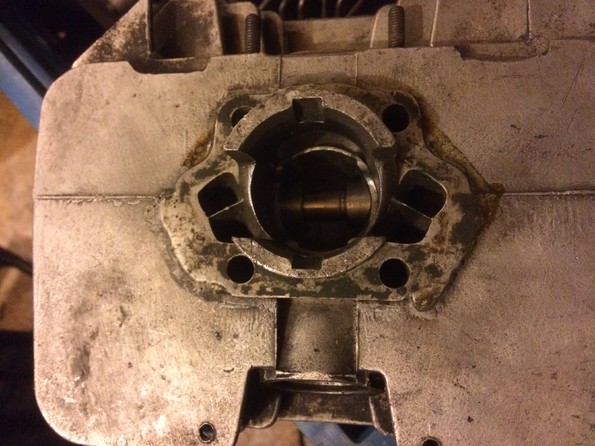

tche a écrit :Bonsoir,
Le carter est bien marqué CR, que cela signifie t'il?
[img_citation]http://www.srcf.fr/forum/img_forum/2017 ... G-1330.JPG[/img_citation]

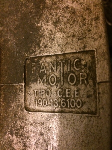

Le cylindre en place est un 190:
[img_citation]http://www.srcf.fr/forum/img_forum/2017 ... G-1337.JPG[/img_citation]

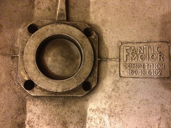

Voici le cylindre 160:
[img_citation]http://www.srcf.fr/forum/img_forum/2017 ... G-1335.JPG[/img_citation]
[img_citation]http://www.srcf.fr/forum/img_forum/2017 ... G-1336.JPG[/img_citation]
[img_citation]http://www.srcf.fr/forum/img_forum/2017 ... G-1334.JPG[/img_citation]
Cordialement
Thierry
normalement, cr c'est les versions cross ;/ ce qui pourrai correspondre avec l'embrayage 6 ressorts. certainement une base de CC cross :cool:

Donc tu as un course 42 et non un CC. L'embrayage à 6 ressorts est un bon point.
Il y a eu un nombre certain de boites différentes sur le P6, suivant les marques et les modèles (cross, enduro voire trial). Si elle fonctionnait bien et est en bon état je serais d'avis de la laisser comme ça.
