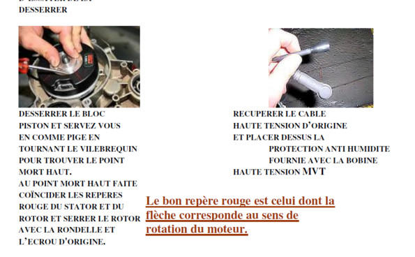

p'tain je sais plus ou j'ai lu les valeurs d'avances corrigées du MVT

:) T'as pas bien lu. Rien ne t’empêche de "décaler" le point initial, par rapport à l'origine. En plus ou en moins. Tu ne modifies pas la courbe, tu la déplaces. :clin:

Swoum_55 a écrit :Qu'entends tu par, 1,4 à 1,1? est-ce une plage de variation de 0,3 (1,4-1,1) ou bien de 1,1mm à environ 1,4. Le point d'avance initial reste modifiable, si l'on utilise d'autres repères que ceux d'origine. D’où l’intérêt de la manip prétendante.
J'utilise, systématiquement, une lampe strobo basique.
Avec une batterie de scoot 12V 4AH, le capteur à induction, ça s'adapte à tous les allumages.
le contrôle à la strobo, permet de déceler un allumage qui merdouille. Les sautes d'humeur sont visibles en dynamique.
J'avais fait un petit tuto, sur l'utilisation d'une strobo, chez ktmaddict.
C'est transposable à tous les systèmes.
vas voir sur le site MVT !! il faut faire correspondre les deux reperes au point mort haut
ce qui veux bien dire que tu n'a pas la possibilité de choisir ton point d'avance !!
sinon il faut prendre le "DIGITAL DIRECT" et là tu peux faire varier l'avance
il me semble qu'il fait varier l'avance de 1,4 a 1,1 mm
mais c'est quand meme pas le top car impossible de choisir sont point d'avance initial
1,1 mm sur les moteurs a air pas bon du tout !!!!!

Tu colles un adhésif gradué, en degré ou mm, sur le rotor et hop un ch'tit coup de lampe strobo.
Si en plus tu peux coupler un compte tour, tu as toutes les infos.

concernant le calage de l'avance : oui, on peut jouer en étant apprenti sorcier
mieux : il y a un boitier pour jouer avec les courbes ...
bof bof bof
savoir si on veut faire de la piste ou de l'enduro ...
Messages : 4050
... et l'avance est variable de combien, mini-maxi et pour quelle plage de tour/minute?? :rolleyes:
réglage au PMH , le MVT est à avance variable , le cdi fait le reste
