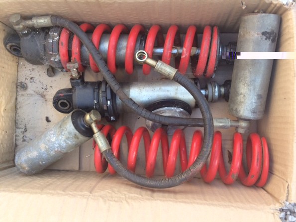

Salut Gérard !!
C'est pour quelle moto ton amorto ? Celui que je refait est de même conception que celui de ma TXP en plus grand bien sûr.
Voir ici : http://www.srcf.fr/forum/viewtopic.php?id=1851&p=33

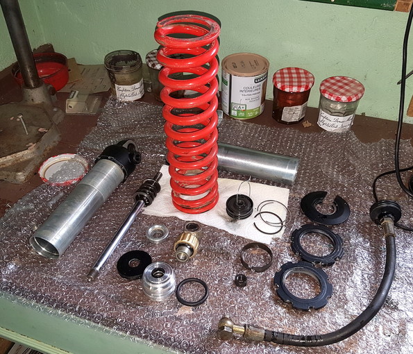

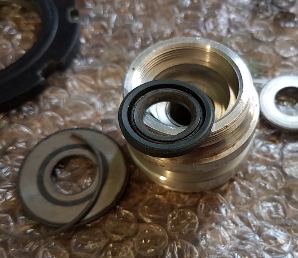

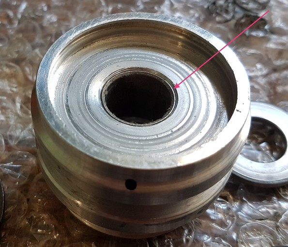

Salut,
Je suis en train de refaire un Corte Cosso pour une Ancillotti 125 de 1983. Il était fuyard au niveau du boitier guide tige...
Comme d'habitude avec les Corte Cosso, c'est la galère !!!
Rien que le démontage a été chiant, mais ça c'est OK :
La tête de fixation du corps était fendu, c'est ressoudé maintenant.
J'ai contacté Ugo pour le kit mais il n'a pas ou plus dans cette dimension de tige (14 mm).
J'ai surtout trois pièces à remplacer impérativement :
- Le flexible de la bonbonne bien malade (37 cm de long, un filetage de 10 mm et 1,0 de pas et l'autre de 12 mm et 1,5 de pas).
- Le joint spy principal du boitier avec des dimensions à la c.. (27x14x3,5 mm)
- le tube guide tige (flèche sur photo) : 14 mm en interne, 15 externe.
Y en a t-il parmi vous qui ont déjà refait des monoamortisseur Corte Cosso ? Vous avez eu à trouver ces pièces ?
Merci d'avance
