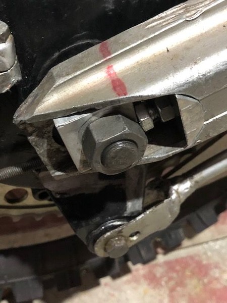

Je ne sais pas avec précision pourquoi ça c'est tordu dans mon cas, peut-être un dommage collatéral de la trop grande proximité du tendeur de chaîne avec le système de frein, qui a motivé ma modif.
Toutes mes motos sont équipées de ces cames, personnellement, jamais eu de problème avec. J'en ai vu une une fois qui avait les cannelures abîmées car elle avait fonctionné avec une patte de frein a moitié desserrée qui avait à moitié tourné autour. :rolleyes:

Salut à tous, j'en avais marre des soucis occasionnés par le télescopage entre le levier de frein arrière et le système de tension de chaîne alors j'ai fait ça:
Et je suis toujours à la recherche d'une came de frein arrière pour Grimeca 140mm.
