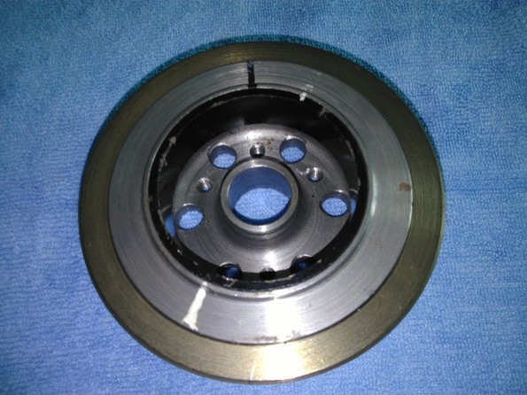

suite du montage de l' allumage hpi

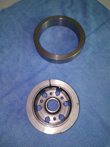

le tourneur a réalisé la masse dans une chute d'acier qu'il avait en stock
un peut en dessous du poids demandé :640 gr au lieu de 700 gr, 4 centièmes de précontrainte
40 minutes au four a 250 ° ,et hop emmanché

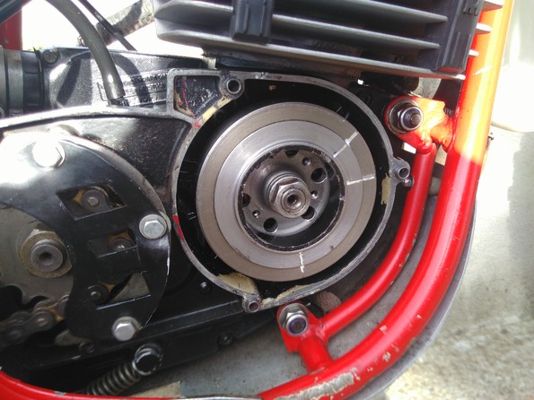

montage sur le vilo après rodage du cône
et la pas de chance l’arrière volant vient en butté sur le vilo avant de se serrer sur le cône
redemontage , création d'un gros chanfrein sur le volant qui épouse bien la "conchée "du vilo )
remontage ,calage ,un coup de kick et ça démarre
petit essai, ouf la bete est calmé tout en restant un peut plus vif que l'origine :clin: :clin:

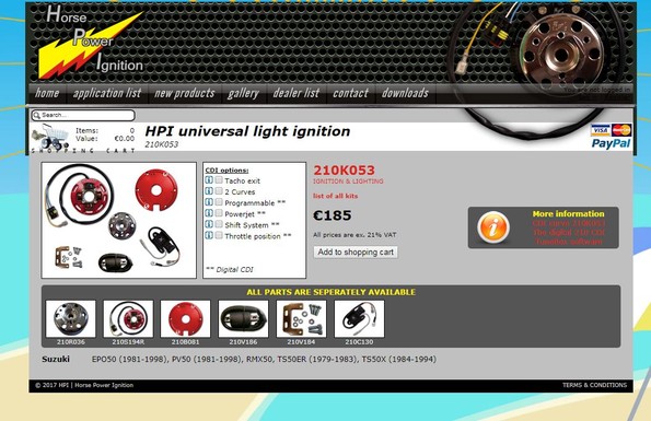

fredchanto a écrit :chez HPI tu as un volant pour alourdir le rotor
http://www.hpi.be/item.php?item=210V257
@+fred
et non c'est pas bon
le volant étant inversé sur le rotax, la masse(hpi) se retrouve coté carter central et viendra frotter contre
et pour la double peine :
le moyeu volant hpi n'est pas fileter pour visser un arrache contrairement au rotax
il faut se servir d'un arrache 3 branches classique pour le sortir
ce même arrache doit être vissée sur les perçages prévu éventuellement pour la masse ou l'extracteur
donc :je fixe la masse (3vis) j'enfile le volant sur le vilo je bloque le tout et maintenant je ne peut plus le retirer ,les filetages prévu pour l'extracteur sont occupées par les trois vis qui bloque la masse
jc

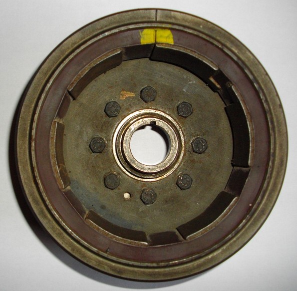

Le rotor, 6 pôles, est encore plus lourd: 2120 grs. ;)
Ø identique au 4 pôles, 131mm.

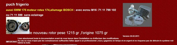

quant a parler de Kennedy c'est pareil le poids du volant est de 1215 gr
et la aussi le volant d'origine pèse 1075 gr
je me demande quel volant est monter sur ta moto ? peut etre at on monter un d'une trial dessus ?
