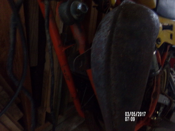

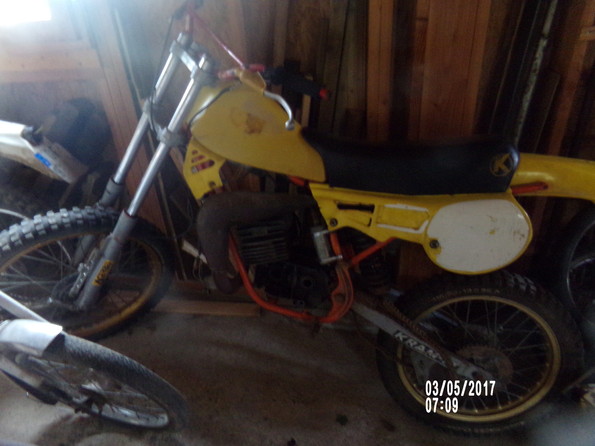

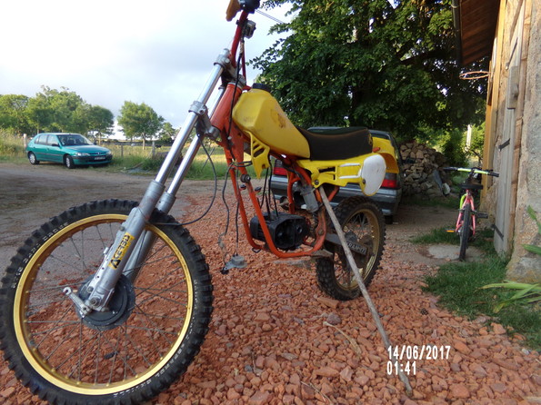

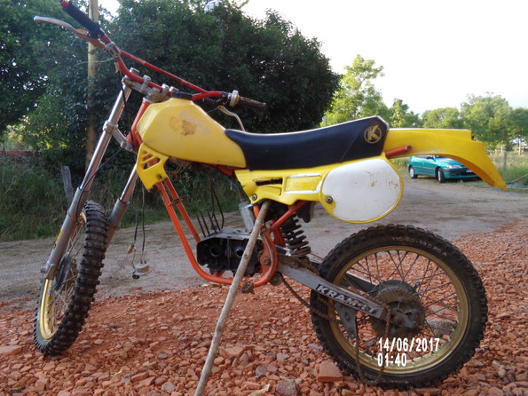

bon, voici quelques photos un peut plus jolies que les précédentes

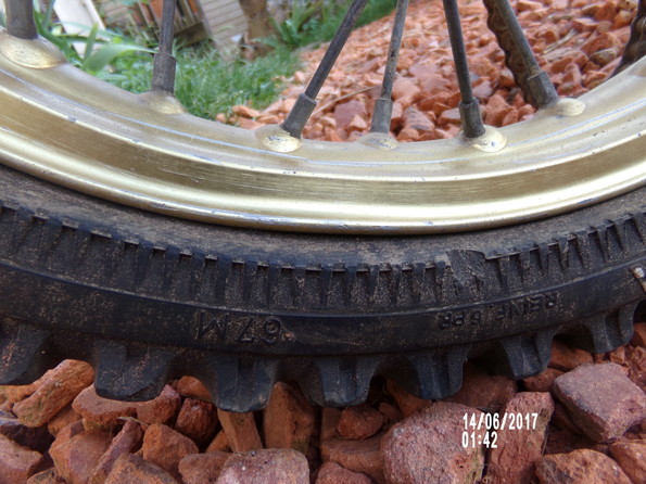

La jante arrière est "plate" par endroits, comment faire, la redressé ou changer ? :/
ce sont des akront verte à l'avent et à l'arrière mais l'avant n'as pas de débort (profil anti boue si je n'mabuse) et n'est pas de la même couleur.
la selle cirée, la housse est en superb etat mis appart une toute petite "balafre" sur un coté.

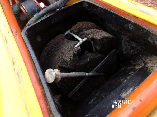

le filtre à air que j'ai eu le malheur de toucher

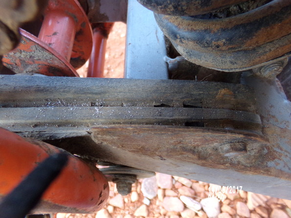

le patin de chaîne usé "jusqu’à la moelle" :

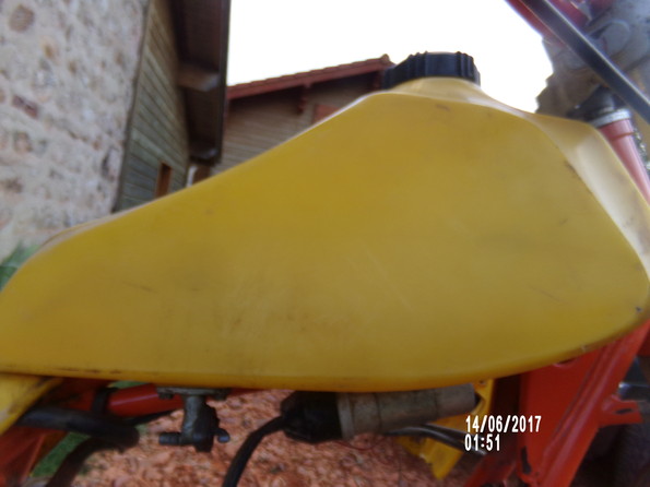

J'ai la chance d'avoir un réservoir qui n'as pas transpiré et qui a gardé sa couleur d’origine

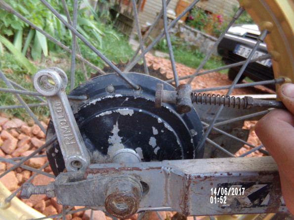

La tringle de frein (que j'ai acheté en méme temps que le pot de détente et la pédela de frain) qui provien d'un 50 de la mème année est trop courte
la ligne d'échappement qui a besoin d’être rectifiée :

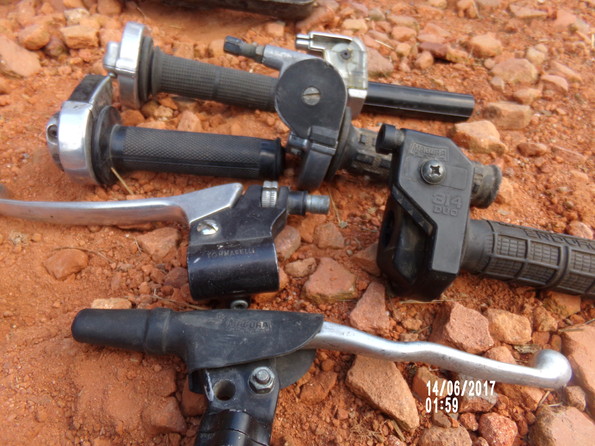

j'ai monté des levier tomaselli racer et un tirage rapide magura 307, peut etre un peut trop ancien par rapport à la moto, qu'avez vous sur vos 80 de la mème année ? j'ai peut quelque chause qui se rapproche mieu de l'originne dans mon stock :

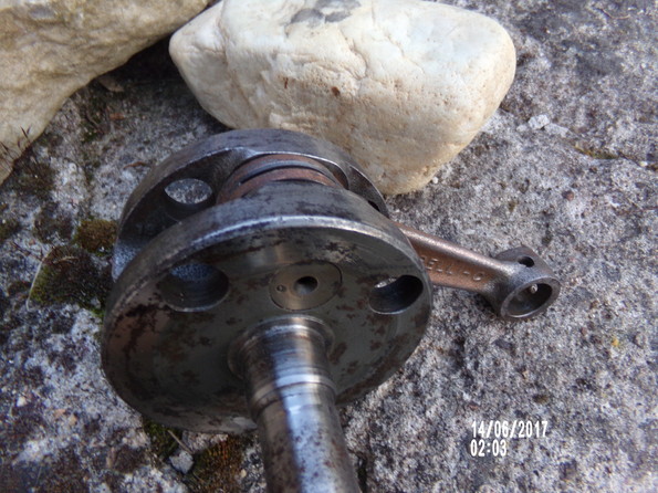

il était monté un vilo de k6 cross, savez vous ou on peut trouver une bielle pour ce type de vilebrequin ? une bielle de p6 80 avec les bagues bronze est elle la mème ?
je ne sais pas si l'on vois mieu l'usure des pignons sur cette photo. Je demande à tout hasard, es réparable ?

mais aussi une bielle (savez vous ou je pourai en trouver une ? :mick) ou un vilo complet; en plus, le vilo qui est dessus n'est pas le bon, mon moteur est un k6 RG (enduro) et c'est un vilo p6 80 ou k6 CR, il n'as pas de bagues bronze latérales sur la tête de bielle, es normal ?

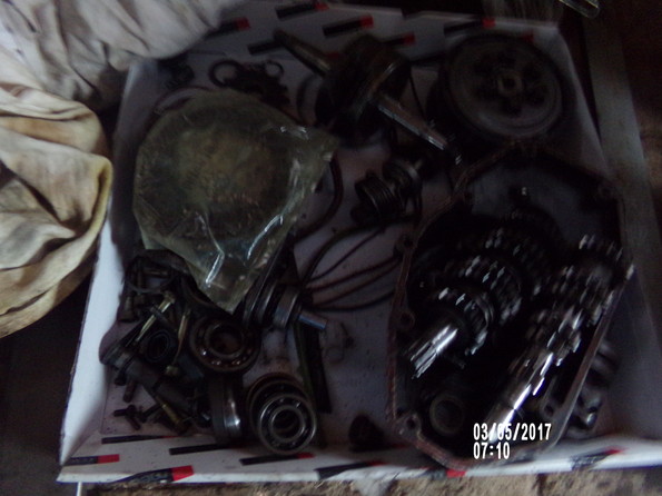

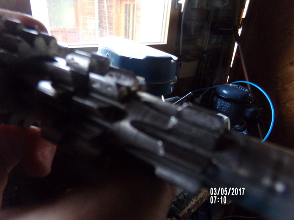

ça y'est j'ai reçu la cg avec le certificat de cession et j'ai ouvert le moteur ;/
c'est ce que je craignais, elle a dus tourner à l'huile de vidange, l'arbre primaire est complètement bouffé (uniquement les 3 plus petits pignons solidaires à l'arbre) ;/
si quelqu’un à ça en stock :/ ainsi qu'un haut moteur en admission de 30 mcs ou à air, je suis preneur.
autrement j'avais des garnitures d'embrayage neuves d'époque que j'ai monté, les anciennes étaient mortes
voila pour ce qui est du moteur, autrement pou la partie cycle, j'ai trouver un pot de détente et une pédale de frein avec la tringle qui n'est pas assé longue ;/ mais bon, ca se complète petit à petit ;/ pour le pot, il y a un petit problème, la pâte de fixation du détente a était ressouder plus bas et le pot de détente et la flûte d'échappement ne se montent pas l'un dans l'autre. reste plus qu'a faire le modif pour que tout ça rentre dans l'ordre
