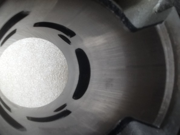

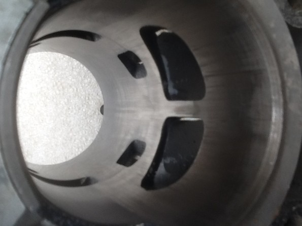

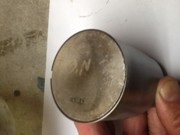

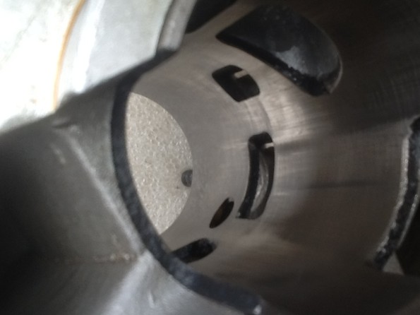

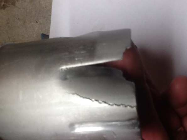

Ma conclusion après avoir recoupé les avis :
1) pour ne pas avoir resseré la culasse après 1 h de roulage
2) joint de culasse détruit
2) prise d'air et piston fragilisé
4) changement du joint de culasse et essaie 15mn
5) ne prend plus les tours,démontage culasse - cylindre
6) jupe du piston cassé qui occasionne les 2 rayures côté admission
7) remontée des débris qui marque la calotte du piston côté échappement puis expulsion des débris.
Ça semble cohérent :hehe: :hehe:
J'attend vos avis !!!

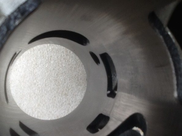

Cotes mesurés sur le cylindre au pied à coulisse :
Haut du cylindre ( sens de l'axe du piston) : 53.97
Haut du cylindre ( perpendiculaire à l'axe) : 53.98
Bas du cylindre ( perpendiculaire à l'axe ) : 54.06
Bas du cylindre ( les 2 diagonales) : 54.00
Intérieur du cylindre :
Modifié en dernier par Ben56 le 11 juil. 2017 11:53, modifié 1 fois.

.... but i think it's to early for 54.xxx . Measure the cylinder first because it looks good inside and if it's pretty you can hone the cylinder to the next piston size : 53.973 . Please don't "waste" the good rare oversize pistons . LOL .
