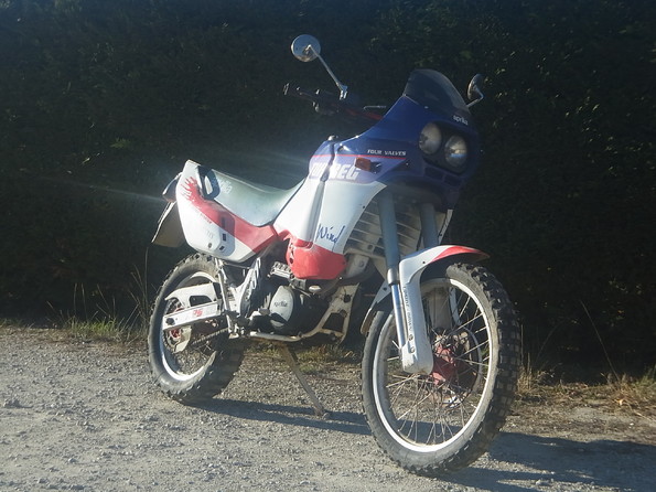

On vient de me faire cadeau de ce tracassin ...je me demande si il est pas empoisonné....
Il a juste fait une sieste de 20ans...
Bon, je ne connaissais pas ce moteur et je commence à l’apprécier, je me suis procuré la RT56
afin de mieux comprendre la bête ;)
Ma question est simple :cool:
Vous trouvez les pièces ( filtres air ,huile et courroie de distri.) chez qui????
Parce que j'arrête pas de tourner en rond ,je trouve des pièces mais pas pour le 350!
Merci pour vos réponse et chapeau ;) pour les créateurs du site .
Amitié Motocycliste Olivier
