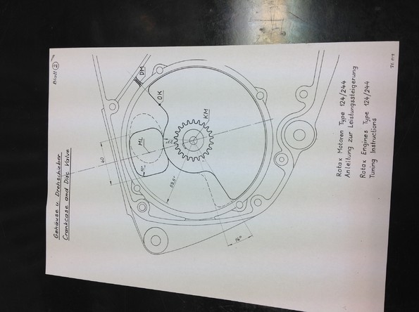

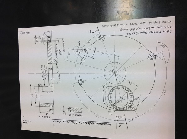

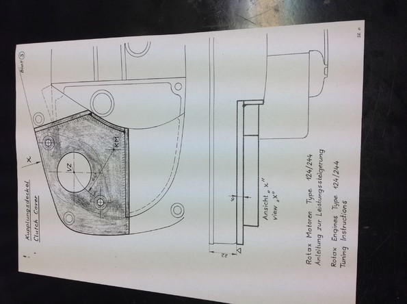

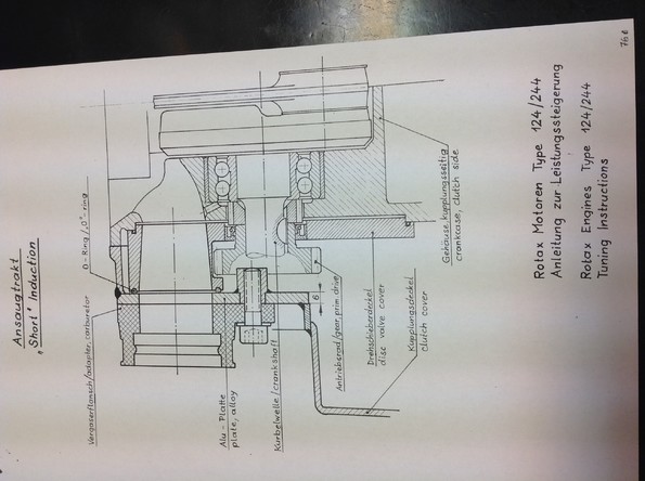

Voici les plans
J'ai l'explication en anglais si ça vous intéresse et les plans des pots
Salutations
LL

Merci pour les infos, la pièce plus critique est le couvercle de la valve rotative, pour le couvercle de clutch bon idée de le machiner. J'aimerais bien avoir les plan de Rotax.

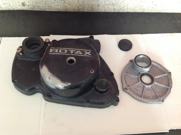

Je suppose que c'est ces pièces la que tu cherches il y en a qui passe quelque fois sur ebay us et uk mais les prix tournent toujours entre 700€ c'est très rare à moins de tomber sur un nid si tu as les possibilités de faire de l'usinage de précision j'ai les plans que donnait Rotax pour faire la pipe et transformer le carter d'embrayage Image
Salutations
LL

je suis à la recherche de pièces pour modifier un moteur rotax 250 pour installer un ''side carburetor'' je trouve votre conversation de 2016 intéressante et j'aimerais savoir si vous avez des pièces à vendre tel que le couvercle de valve rotative et le couvercle de clutch. Aussi si vous avez un manuel de pièces pour ce type de moteur.
je vous remercie pour votre aide!
