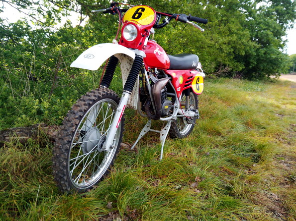

AIM 50 RG 1979

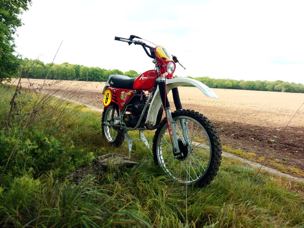

Reprise de la carb en cours. Le nouvel allumage MVT nécessite de nouveaux réglages par rapport au DANSI précédent.
Work in progress, je vous tiens au jus!

Superbe AIM 50 RG de G Palazzi....

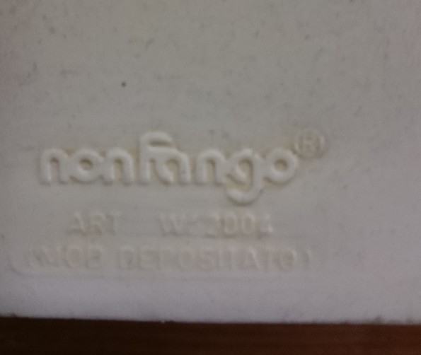

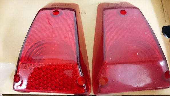

quelle est la référence sur le feu ?

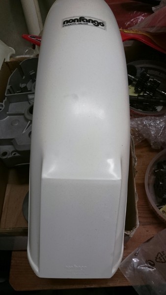

j'ai 2 gb Nonfango : l'origine et un neuf acheté il y a quelques mois sur Ebay pensant avoir trouvé la perle rare
l'origine ref W/2004
[img_citation]http://www.srcf.fr/forum/img_forum/2017/50/938_2004.JPG[/img_citation]
[img_citation]http://www.srcf.fr/forum/img_forum/2017 ... rigine.JPG[/img_citation]

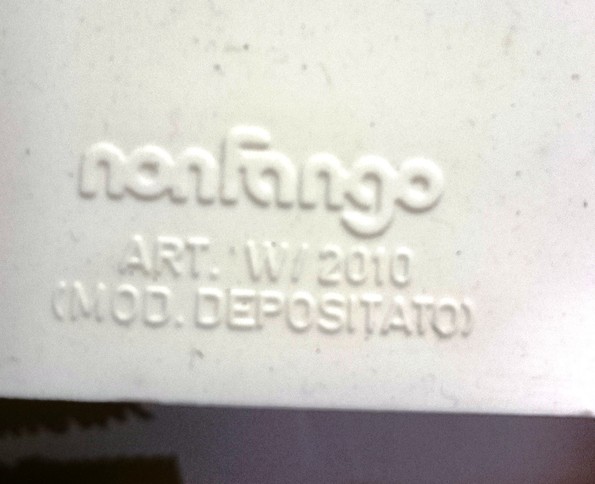

le neuf Ebay ref W/2010 ( ben oui j'aurais dû vérifier avant achat !! )
[img_citation]http://www.srcf.fr/forum/img_forum/2017 ... 7_2010.JPG[/img_citation]
[img_citation]http://www.srcf.fr/forum/img_forum/2017 ... f-2010.JPG[/img_citation]
il va très bien sur un 50 mais pas sur le grand cadre de l'Aim
les deux
[img_citation]http://www.srcf.fr/forum/img_forum/2017/50/1254_2gb.JPG[/img_citation]

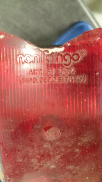

le feux d'origine
[img_citation]http://www.srcf.fr/forum/img_forum/2017 ... 2-feux.JPG[/img_citation]
ref F/004
[img_citation]http://www.srcf.fr/forum/img_forum/2017 ... 4-neuf.JPG[/img_citation]
ce feu est trop grand pour la ref W/2010 du gb neuf

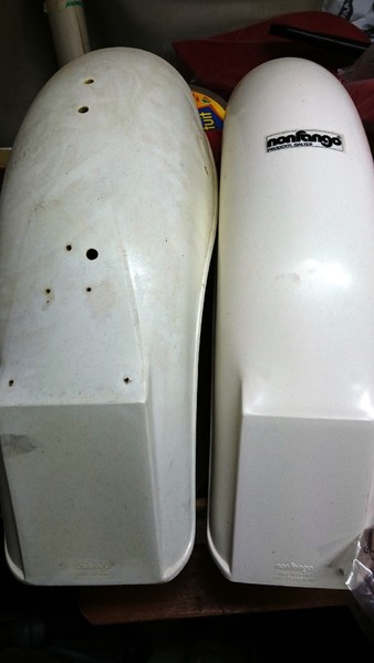

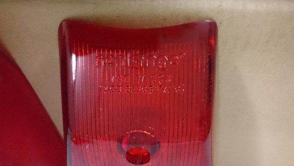

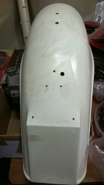

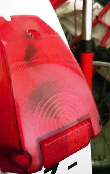

non , ça ne parle pas
les deux
le feux d'origine
ref F/004
