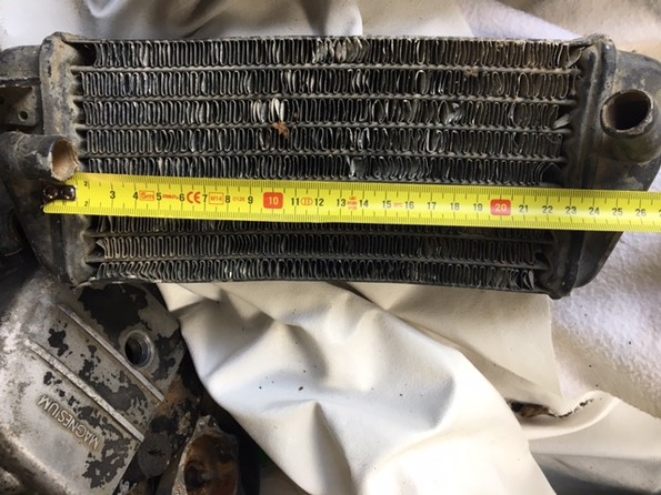

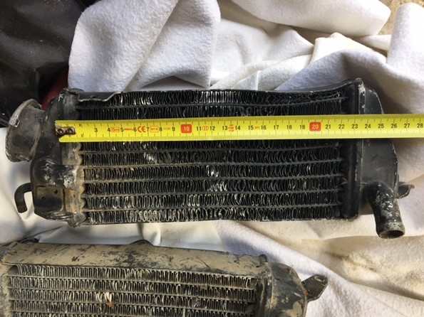

Bonsoir et désolé de ne pas avoir répondu plus tôt. Voilà quelques photos avec des cotes pour mon radia droit de 125 RX de 1986
Il y a 3 fixations au cadre, 2 sup et une inf.
Merci pour toutes vos photos, pour le husky j'ai l'impression qu'il doit être plus large, j'ai compté 11 faisceaux contre 9 sur le mien. Ceux de la photo de jmb ressemblent vraiment beaucoup et les dimensions ont l'air identiques. Par contre j'ai l'impression que la sortie eau inférieure regarde vers l'intérieur (vers le cadre) alors que la mienne est orientée vers l'extérieur (elle n'a pas l'air d'être tordue). Idem sur le radia de gedeon34 où cette sortie à l'air de regarder vers le dedans. D'où viennent vos radiateurs? Yves tu as pu remettre la main sur le tien?
Merci pour votre aide

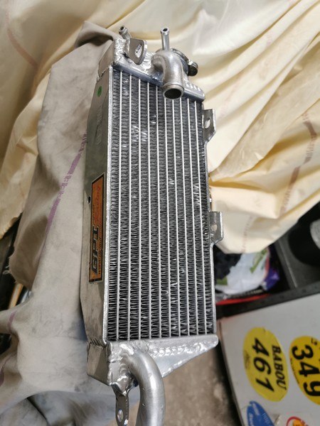

Intéressant, en suivant ce lien y a même la pochette de joints complète 😊

A voir ici peut être ?
https://www.ebay.it/itm/254436486101

envoie des photos avec toutes les cotes , entraxes des pates de fixation , etc....et on saura.
je pense que tes radias sont les mêmes que les Cagiva 1987 , aussi.

Merci à tous pour les réponses et les photos, déjà si on a une correspondance 125/250/tuareg ça m'élargit le champs de recherche, ça devient plus facile. Pour le radia de husky c'est vrai que ça ressemble, faut voir la taille.

bonjour.
ça ressemble à mon husky 400 84.si c est le cas tu trouves en neuf.
Salut, je pense également que ce so,nt les mêmes que ceux de la TUAREG.
C’est aussi ce qui est monté sur une tuareg 240 de 1986 il me semble

Bonsoir Eric
J'en ai peut-être un dans mes caisses.
Si tu as un peu de patience, je vais vérifier d'ici mercredi.
Yves

Super, merci beaucoup pour tes photos. ça ressemble vraiment beaucoup au mien, tu me confirmes que tu as ça sur un 250 de 1985? Je crois en avoir vu un en neuf sur centroricambi ça serait pas mal car je pense que ça va revenir aussi cher voire plus de le faire réparer.

Salut, donc ce qui ressemblerait c'est ça mais pas en meilleur état, boites à eau à reprendre et faisceaux !!!
Désolé pas mieux :(
