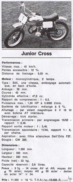

j'ai la lourde tache de reconstruire un petit 50 ITALJET JUNIOR CROSS pour un ami :)
jusque la pas de problème mais le bestiau a une fourche en 8 , un guidon cintré style les 103 de la bonne époque et des amortos en U . :/ le truc a bien vécu :hein:
le reste est pas mal mais le papa aimerai la lui offrir pour noël :) bien sur il y a bien longtemps que je ne crois plus au père noël mais le gamin peut être encore ( j'en doute avec les gosses d'aujourd'hui ) :o
il me manque donc ces trois bricoles pour mettre le bestiau dans la hotte du père noël :)
aussi je lance cet SOS :) :) :)
C'est le meme mais en moins beau pour l'instant :(
