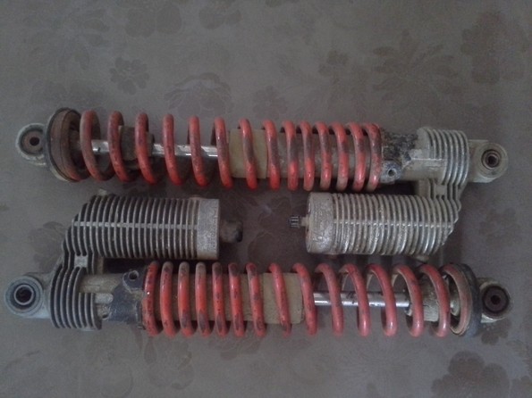

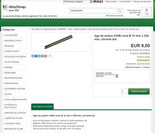

Ce n'est pas de l'inox mais de la barre acier chromée dur. Idem les tiges de vérin.
Soit tu trouves de la tige d'anciens amortisseurs auto (ex: Feu Rouge, Nortoto ....) soit tu trouves chez un réparateur de vérin.
Soit sur le net, tige acier chromée dur.
Au lux, il y a ça:
https://www.rc-machines.com/fr/matriel/ ... ction_ms=1

Qui pourrait me dire le type de tige inox il faut utiliser pour refaire des amortisseurs ? ;/
Merci de vos réponses . ;)

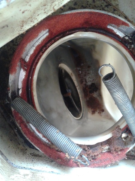

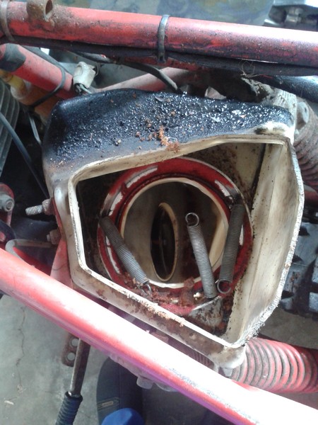

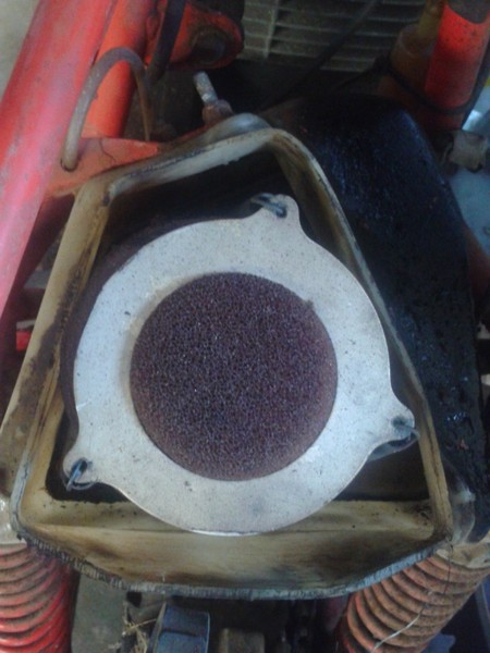

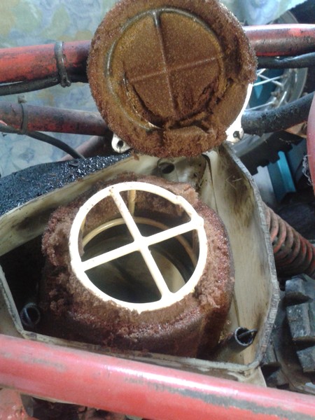

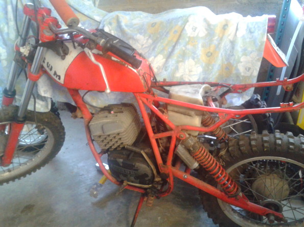

Ca avance tout doucement . :hein:
Démontage commencé. :)
Le filtre à air était entier mais complètement décomposé. ;/
Rien de grave. :hein:
