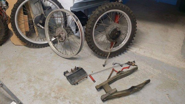

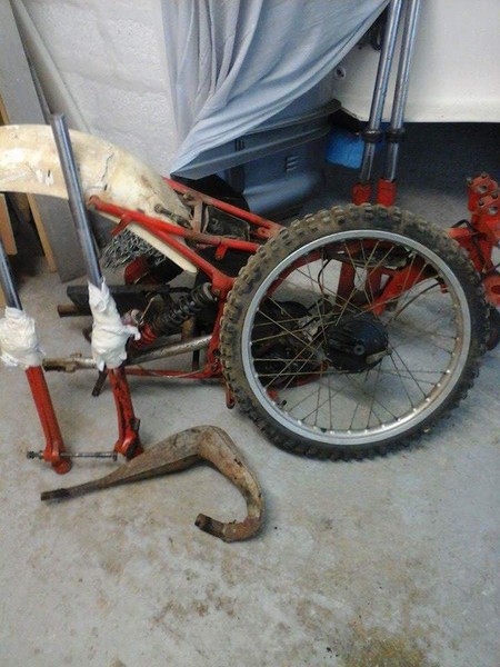

Voila quelques pièces pour le passage complet en rx,une fourche en 32 mm sera montée au lieu de la 30 actuelle,
Merci a mon père pour les pièces (eric59700)Image

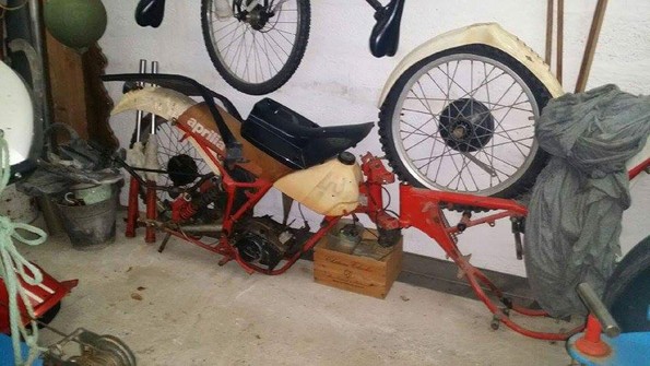

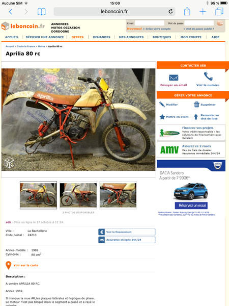

JUJU rs a écrit :http://www.leboncoin.fr/motos/869057972.htm?ca=6_s
Une Aprilia 80 RX 1982/83 avec des pièces ,BO , moteur et roue de RC 1981 économique !
Quel qu'un pour une estimation ?
[img_citation]http://www.srcf.fr/forum/img_forum/2015 ... _image.png[/img_citation]
Voila l'annonce du mois d'octobre
JUJU rs
Messages : 1750
Message par JUJU rs »

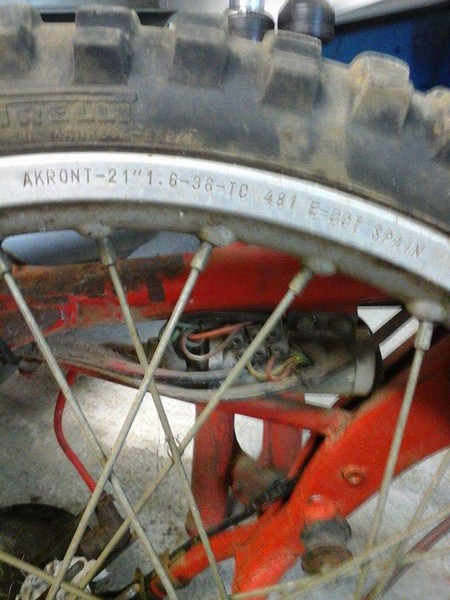

Je voudrais bien qu'une personne identifie la roue arrière , de qu'elle bicyclette elle provient , cela se trouve , elle vient du vélo de Bernard Hinault ?

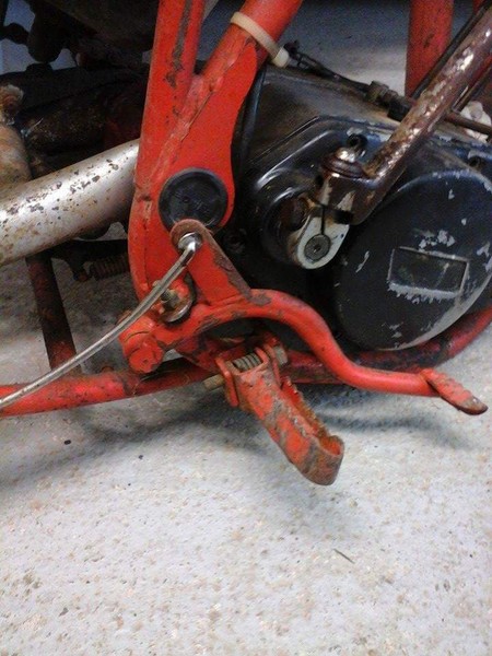

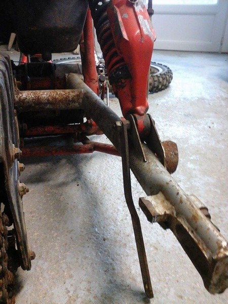

Bonsoir à tous
Un bras arrière RC
Une pédale de frein RC
Une jante avant je pense RC ce n est pas un moyeu grimeca
fixations pour les ouïes de cache radiateur RX
Habillage blanc RX
C est peut être une moto faite entre deux années lors du changement de
model?

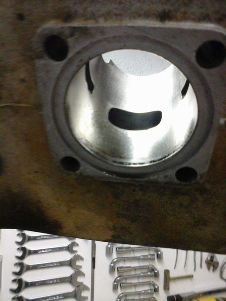

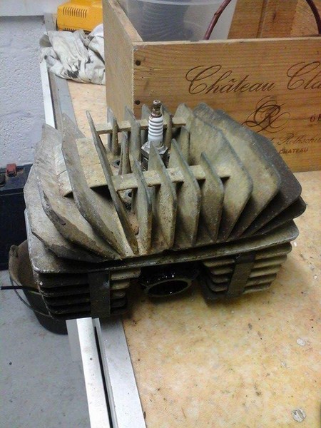

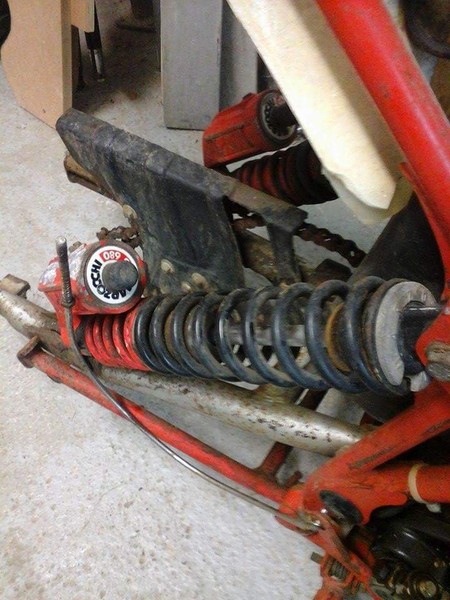

Carburateur 25 ,petit cylindre?donc sa serait un piston du p6 monté sur un k6 ?
le piston 80 P6 lettre G existe Ø 47.950 que tu peux remplacer par un Athéna après avoir mesuré ton cylindre
http://www.cyclocollection.fr/index.php ... tane-testi
gros pot , petit cylindre et carbu de 28 ...?

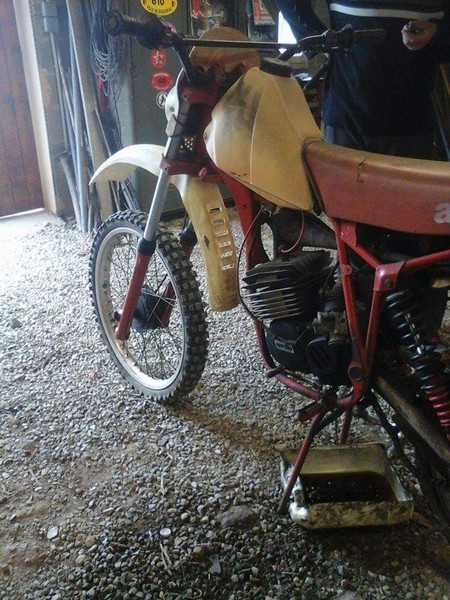

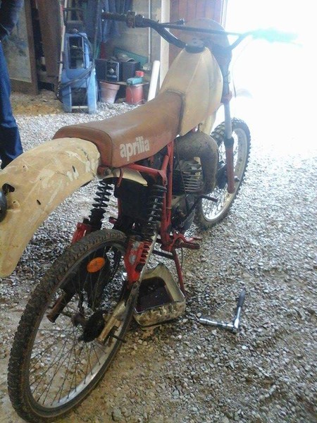

Le moteur est propre,pour une photo du réservoir faut que je demande a mon père pour qu'il me l'envoi,sur le dessus du pistion il y a la lettre G ...Mon père A deux 80 une côte G sa lui parle pas trop...Image
JUJU rs
Messages : 1750

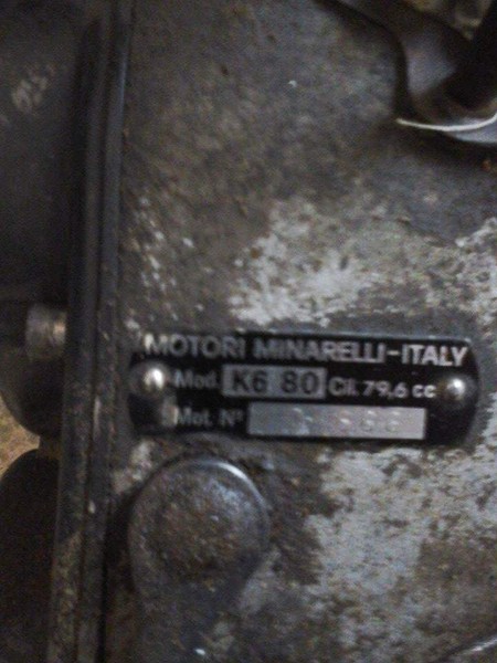

La jante en Aluminium , le moyeu de la version économique . Un moteur K6 sacré trouvaille .
Tu peux faire une photo du réservoir ?

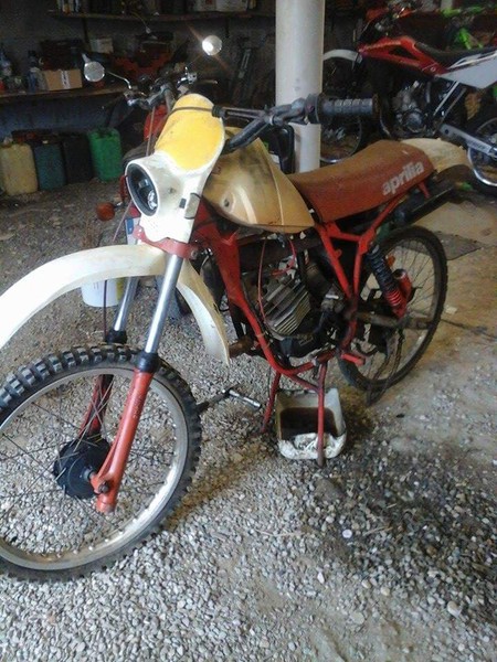

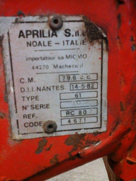

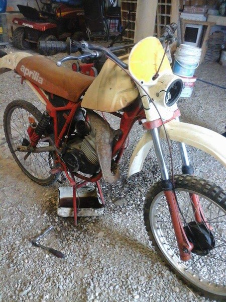

Bonjour a tous,je vous présente ma toute première aprilia que je restaure
