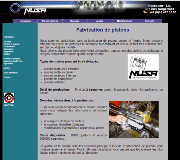

donc vu que tu es exigeant je te conseille de commander tes pistons chez http://www.nusa.ch/pistons.php
la c'est du sur mesure ( c'est un peu cher ,le prix du fait a la pièce) mais calquer sur les côtes et poids des pistons d'origine avec en prime un meilleur alliage
le plus facile contact par mail avec les côtes de tes piston ,ils t'envoient le devis ,si d'accord tu leur envoies ton ancien piston afin de leur facilité la tache , il te renvoient les nouveaux et le vieux
qualité suisse tout est top (sauf le prix pour ma cagiva 250 de 1979 -+ 210 euro le piston )

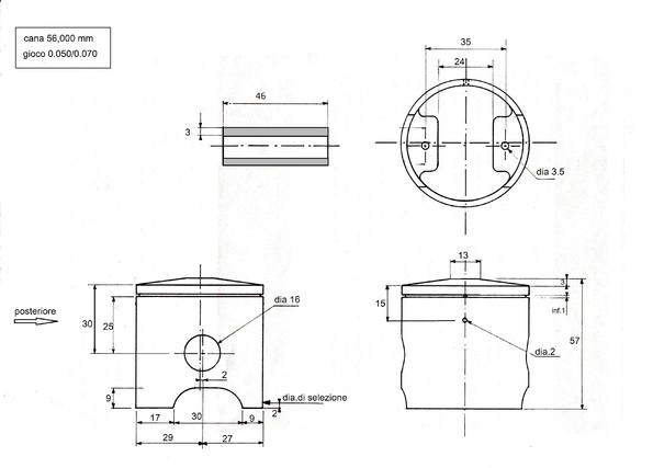

Bonjour Le Baron,
J'ai comparé un piston de TZ côte 56 chez FGMS . Le boss Guillaume roule en championnat VMA. Malheureusement je confirme que la hauteur de compression n'est pas la même (plus haute de plusieurs millimètres)
Après on peut monter un piston avec une hauteur de compression supérieur. Il faut relever le cylindre d'autant, avec une sorte embase qui fait office d'entretoise, mais je ne veux pas en arriver là.
Je tente d'insérer un croquis. Ca a l'air de marcher. J'envoi le tout.
Didier

Tu pourrais poster un schéma côté de ton piston.

Bonjour Birdy
Pour le YZ de '87 la hauteur de compression et le bombé correspondent: respectivement 30 mm et 3 mm, ainsi que l'axe : 16mm
Par contre le TZR est trop haut : respectivement 30.5 mm et 3.5mm
Dans les deux cas ces pistons sont plus longs que les miens :64 et 65.5 mm contre 57 pour les miens.
En soit ce n'est pas un gros problème, un tronçonnage reste possible.
En revanche ,ce que je ne connais pas , c'est la valeur de déport de l'axe du piston. Sur ma bécane, il est de 2mm vers l'avant. Cette notion est importante elle influe sur la valeur de frottement piston/cylindre sur la face avant du cylindre.
Quand je suis allé chez Revaltec, ils m'ont montré un piston de Cagiva moulé de chez vertex qui conviendrait. Mais je ne pouvais pas sur place mesurer avec précision ce déport.Les gars étaient en plein boulot, je ne pouvais me permettre de les enquiquiner en leur demandant un coin pour bosser.
C'est pour ça que cherche un piston HS avant de me lancer dans un achat.
ps: le site italien de pistoni GOL est très fourni pour tout un tas de pistons, mais ce fichu déport n'est jamais précisé. Je les ai contacté par le passé , mais sans réponse.
Je te remercie.
Didier
