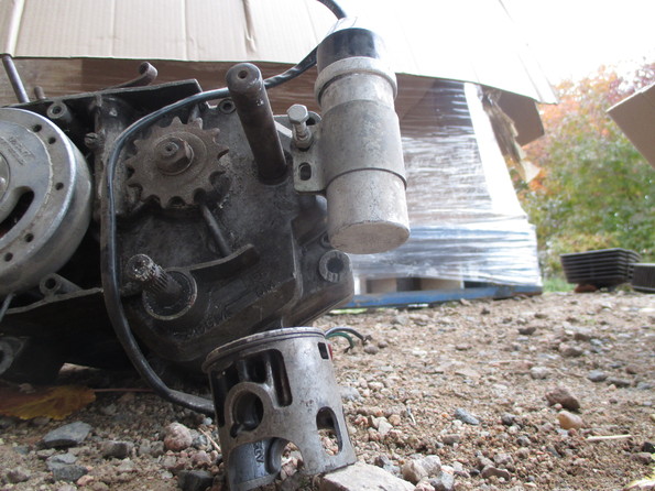

pour le piston, à voir il vient d'un moteur à clapets(fenêtres sur la jupe) rien à faire sur un P6

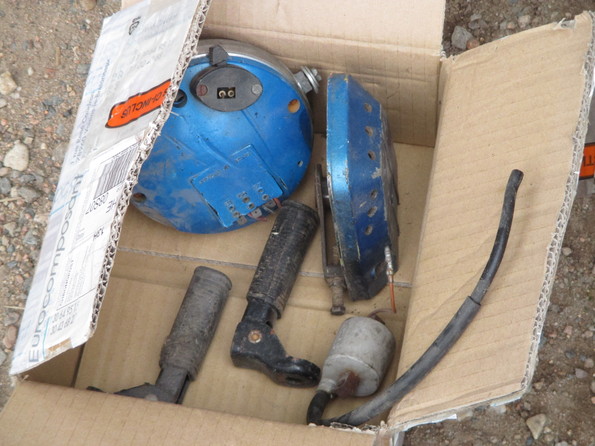

j'ai encore un phare d'origine(cuvelage souple) et une fourche(chrome piqué)
Les caches latéraux se trouvent, pour les gardes boue il faut beaucoup de chance

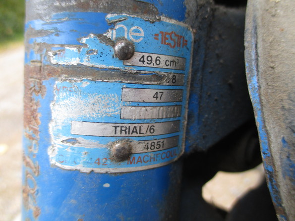

Bonne pioche Joseph, pas courante la Tral 6.
D'origine, le moteur était le P6 bridé. Maintenant comme tu le sais les moteurs étaient souvent kités et le Fantic était la référence des petites Trial à l'époque.

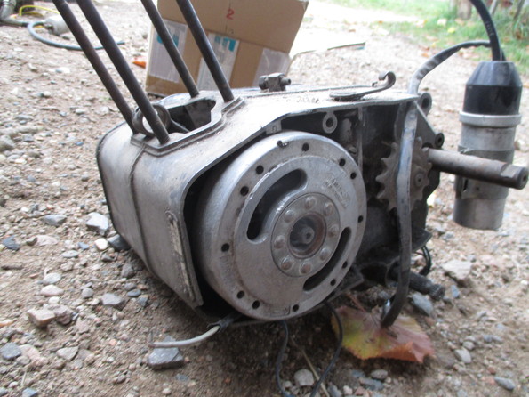

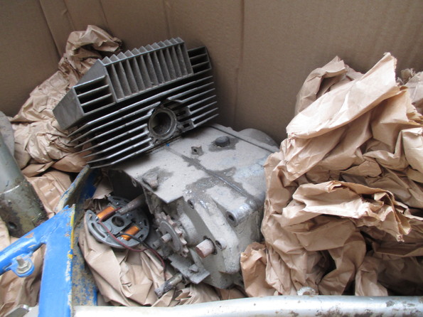

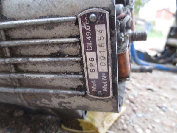

le minarelli sp6 (si joint) est il un spetial fantic ? car il à un embiellage renforcé et il à un carter d'embrayage fantic.
et l'autre,un p6. il me semble que la bobine est pour un allumage électronique dansi :mick
il me manquera donc les GB av et ar, les caches latéraux, le phare arrière et refaire faire la mousse et le skai de la selle (j'ai une adresse juste à coté de chez moi, si ça intéresse quelqu'un)
une dergnierre question, à l'arrière, es une roue en 18 et à l'avant en 21 ?

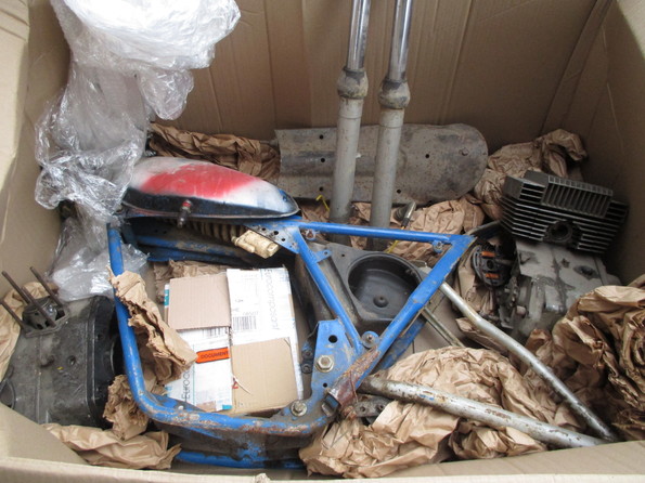

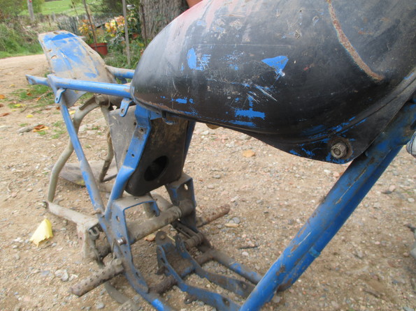

salut à tous,
je vient de faire l’acquisition d'un gitane testi trial 6

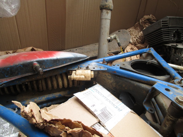

Je l'ai acheté (par transporteur) pensent que c'était des pièces de carabo repeint en bleu à la bombe; et comme il me falai un bras oscillant pour ma carabo, j'ai acheté le lot.
en ouvrant le colis, j'ai eu la surprise de constaté qu'il y avais plus de pièces que sur l'annonce .
alors je me suis dit qu'une restauration était envisageable; surtout pour un modèle aussi rare .
il me manquai les roues, le guidon, et toutes les commandes mais heureusement j'avais toutes ces pièces en rab.

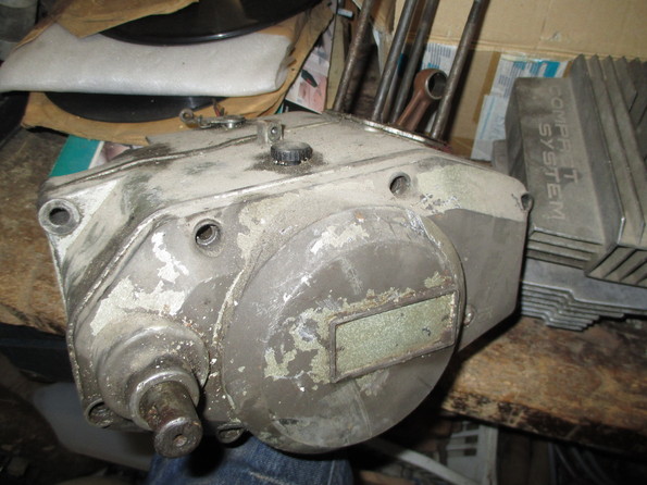

j'ai un doute, j'ai un cylindre compact système en course 42 et au lieu d'avoir un alesage de 38,8 j'ai 39,5 à t'il été réalésé ?
çe piston, provient il d'un minarelli k6 ?
