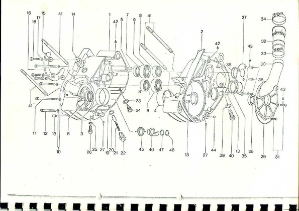

As-tu le conduit qui débouche au roulement droit?
jmsflor
Messages : 2228
Localisation : Belgique
Message par jmsflor »
Je n'ai pas ça sur mes carters. :mick
Je pense que le moteur était conçu pour un mélange et pas pour un graissage séparé. :/
Flamby, Il magnifico.
Messages : 364
Enregistré le : 09 févr. 2010 08:17
Message par Flamby, Il magnifico. »
Exactement, et il y a un petit joint torique (27) dessous!
jmsflor
Messages : 2228
La bille, elle correspond au n°44 , Flamby ?
Messages : 364
J'ai dit des bêtises dans mon message précédent, la bille qui obstrue le conduit n'est pas entre les deux carters centraux, mais entre le carter gauche et le carter d'embrayage.

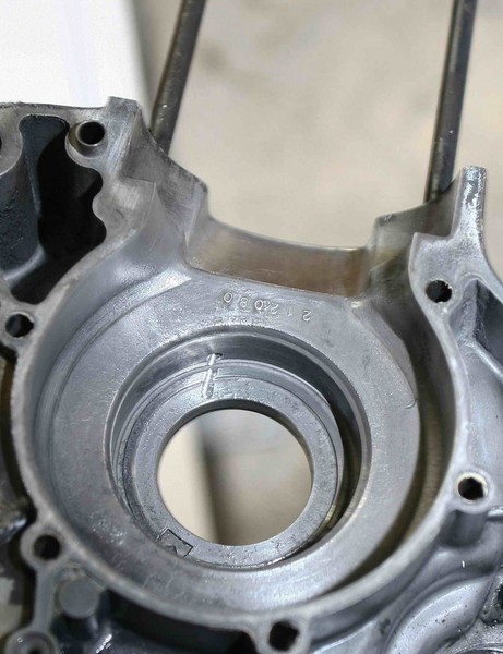

Je suis assez d'accord, sauf qu'il est très difficile d'extraire le roulement droit pour le remplacer sans fortement endommager le larmier. C'est pas la pièce la plus facile à trouver non plus. Enfin, pour JMS, si tu décides de le remplacer par un neuf, je sais où en trouver. Je crois même que j'en ai un en stock que je peux envoyer contre un crédit pour une bière lors d'une éventuelle rencontre. :clin:

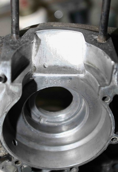

Voici donc le trou que je te conseille de réaliser dans ton carter droit pour assurer une bonne lubrification du roulement. A noter que certains ont supprimé le graissage séparé sans faire ce trou, et n'ont pas eu de problème à ce jour, mais bon, c'est ce qui existe sur les carters des générations suivantes sans graissage séparé, donc ça doit bien servir un peu...

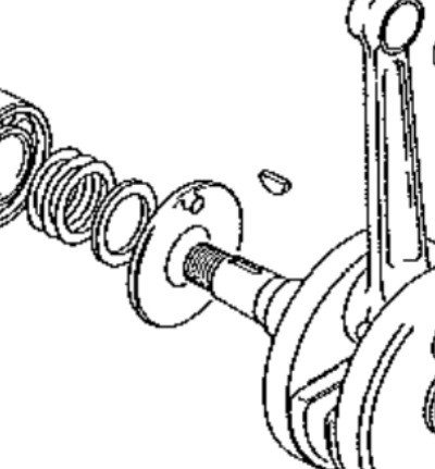

Oui, c'est certainement un moteur de Can-Am à graissage séparé. C'est le système que j'ai gardé sur ma Tnt. La pompe à huile a deux circuit. L'un est injecté dans le conduit d'admission, l'autre dans un conduit qui traverse le carter gauche, puis une partie du carter droit et remonte ensuite dans le logement du roulement droit de vilebrequin. L'huile traverse donc le roulement puis elle est récupérée par ce plateau qui la dirige vers le maneton de vilo.
Si tu souhaites supprimer le graissage séparé, idéalement, il faudrait que tu perces un trou vertical dans le carter au niveau du transfert droit afin de permettre la lubrification du roulement de vilo, et il faudrait aussi que tu bouches le conduit existant qui traverse les deux carters. Enfin, il faudra que tu sois soigneux dans le calage latéral de ton vilebrequin en remplaçant le plateau récupérateur par les bonnes bagues d'épaisseur (jeu latéral de 0,1 à 0,3mm). En effet, si tu ne compenses pas cette épaisseur, tu risque avoir un décalage vers la droite, et donc entre autres problèmes, le fond du rotor qui va venir bouffer tes bobines de stator.

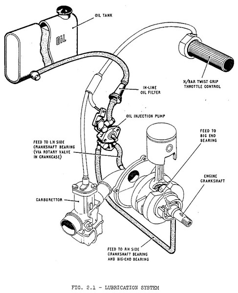

Je viens de trouver une doc sur les moteurs militaires, à graissage séparé.
Comme le dit Kaiman, il y a bien le larmier. Un conduit amène l'huile sur le roulement de vilo, coté allumage. elle est évacuée vers le lamier et ensuite centrifugée vers le centre du maneton puis vers le roulement de tête.
