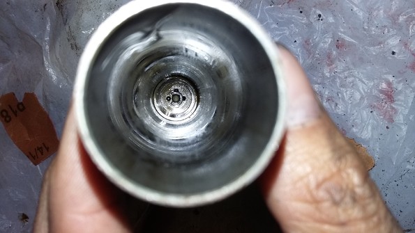

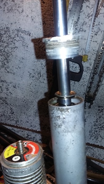

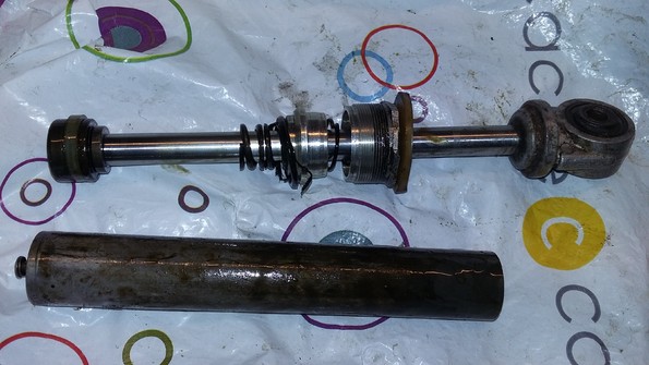

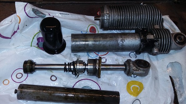

Salut
Bon j'avance doucement mais surement.
Je suis rendu a l’étape suivante mais la tige est bloquée dans le corps les joints ont du sécher.
J’ai essayer de taper dessus comme endurovintage dit de le faire dans sont tuto mais cela ne change rien.
Merci a lui pour son tuto pour le démontage.
Si quelqu un a une idée pour faire sortir la tige avec les joints, je suis preneur.
Merci :)

Merci a vous 2 je vais essayer.
carlovitch1
Messages : 1645
Localisation : Pays Catalan
Message par carlovitch1 »
Si tu as un thermomètre, tu peux chauffer jusqu'à mettons entre 100 et 150°C sans trop de risque. Essaye de chauffer seulement le corps car le bouchon alu lui aussi se dilate, même si en théorie les coeffs de dilatation de l'alu et du zamak sont proches (22 et 26).
Un coup de chaud/froid peut débloquer la situation.
Chauffer modérément, puis refroidissement rapide (dans une bassine d'eau) et des fois, ça marche (expérience vécue).

Pour la vessie elle est vieille, il vaut mieux la remplacer.
Pour refaire tes amortos, je ne peux que te recommander l'excellent tuto de notre ami Patrick alias SerialK ou Endurovintage sur Ktm addict: http://www.ktmaddict.fr/_V6/viewtopic.p ... action=new
Pour défaire les bouchons, prévoir une bonne clé avec le minimum de jeu et essaye de chauffer légèrement pour dilater le corps de l'amorto.
